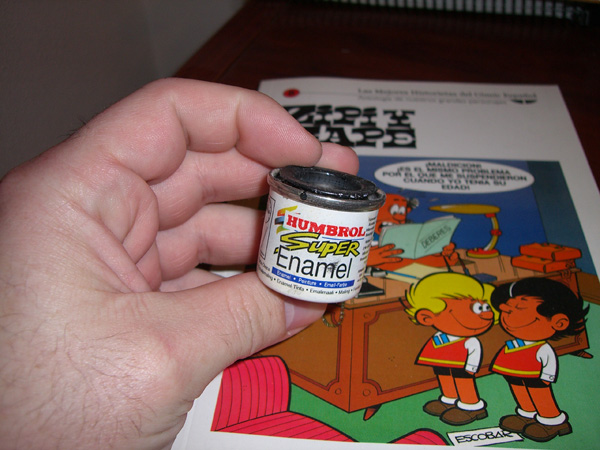

guanterarefrigerada Publicado 10 de Febrero del 2007 Denunciar Publicado 10 de Febrero del 2007 La mejor pintura que puedes usar para esto, es la humbrol, negro mate. ¿Dónde se encuentra? Donde vendan maquetas y modelismo. En las páginas amarillas puedes buscar en tu zona bajo la categoria "modelismo". OJO: No compres otro bote de otra marca. Si no tienen esta marca, busca otra tienda hasta que lo localices. La marca humbrol es la mejor que hay en pinturas para maquetas, y de los negros que he probado, el que más se le acerca (sin quedar exacto) Responder

guanterarefrigerada Publicado 17 de Febrero del 2007 Denunciar Publicado 17 de Febrero del 2007 Quizás no debi decirte "disolvente", sino "diluyente", el que venden para esta pintura y poderla rebajar para usarla en aerógrafo. Ese diluyente te sirve para eliminar los excesos que puedas cometer al salirte, y no estropea nada, ya que es un aceitito. Responder

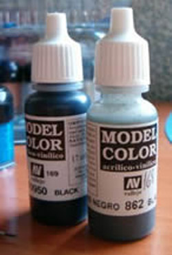

AudiTransporter Publicado 24 de Febrero del 2007 Denunciar Publicado 24 de Febrero del 2007 Genialllll, pues eso fui a una tienda de modelismo, y en vez de usar Humbrol, me aconsejaron una de Vallejo (el tio sabía un monton de pinturas y plasticos) me dio dos botes y un disolvente (total 5 €), y me aconsejó las gotas que tenía que poner de cada uno para lograr casi el mismo color, el resultado es ESPECTACULAR, difiere un poco el tono (el nuevo es un poco mas claro) pero solo para mi que me fijo, para uno que ve el coche ni se da cuenta (ya he hecho la prueba), ha quedado como si hubiese comprado las piezas nuevas, no se nota que está pintado, de verdad es espectacular, para los que tenemos tapicerías claras no he visto nada mejor. No he puesto fotos, porque ando liadillo, pero de verdad que es muy aconsejable para esos roces que no hay manera de tapar. Saludos Responder
guanterarefrigerada Publicado 24 de Febrero del 2007 Denunciar Publicado 24 de Febrero del 2007 Vallejo tambien es buena pintura. Me imagino que te la habrán dado acrílica, ya que mencionas un disolvente. Ya puestos, podria haberte vendido colores básicos para aclarar/oscurecer el color base, e igualarlo lo más posible al de los guarnecidos. Responder
AudiTransporter Publicado 24 de Febrero del 2007 Denunciar Publicado 24 de Febrero del 2007 Guanterarefrigerada, cada día me sorprendes más, que pena que no vivamos en la misma ciudad porque ibas a tener un cliente de primera.. Pues si me han dado en acrilicos, se limpia con agua y no deja grumos ni nada, me he quedado impresionado de lo facil que es, me dio dos colores, y si se lo hubiese dejado a el, seguro que encuentra el color exacto, me vio un poco perdido y no me quiso complicar la vida, yo soy muy perfeccionista, y para que me quede conforme con el resultado .. En fin que no te entretengo más, pero si puedes, pon algun post o algo para todos esos roces en tapicerias claras, ya que es una solucion a esos desperfectos (y mas si se tiene hijos como yo que por mucho cuidado que pongas..) Saludos y ya veo que no te pillo en nada, que eres todo un profesional, no cabe ya ninguna duda. Responder
