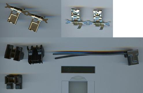

GringoSB Publicado 15 de Febrero del 2007 Denunciar Compartir Publicado 15 de Febrero del 2007 Es que el terminal bandera tambien se ha quemado, tendria que cambiar la pieza de plastico y como minimo 1 conector aunque ya puestos cambiaria los dos.Por tu explicacion deduzco que se puede comprar la pieza entera, osea el plastico con los dos conectores, quito los conectores del cable y conecto los nuevos con su pieza de plastico nueva, es asi? NO, NO. los terminales bandera se venden por separado, no vienen en un "pack" (pa entendernos). Tu compras el conector de 2 vias H7, y aparte los terminales que necesitas, en este caso el terminal bandera H7. luego tendras que engastarlos tu, si no tienes una prensa engastadora, pues con un alicate se puede conseguir. Y luego ya montarlo. te adjunto una imagen, que tiene 2 terminales bandera, 3 conectores sueltos y un montaje, para que veas; Responder Enlace al comentario Compartir en otros sitios web More sharing options...
