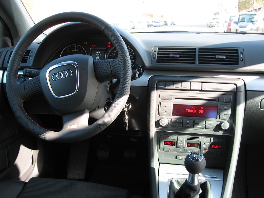

perfect Publicado 12 de Febrero del 2007 Denunciar Publicado 12 de Febrero del 2007 Tu coche vendrá con la radio Concert 3, que es la que lee MP3. Es doble DIN y para cambiarla por un navegador no tienes que hacer ningún "brico" ni nada como ocurría con la Concert 2... sólo quitar una y poner otra... Foto de una Concert 2 ... y de una Concert 3 ... y ésta con el navegador Como ves la primera es 1DIN y la Concert 3 y el navegador son Doble DIN... Y como bien decía Chuchione algunos comerciales harían buena competencia a pinocho Espero haberte ayudado Saludos Responder

perfect Publicado 12 de Febrero del 2007 Denunciar Publicado 12 de Febrero del 2007 Din 1,5?? :clap1: Debe ser medido en vertical en vez de en horizontal Responder
