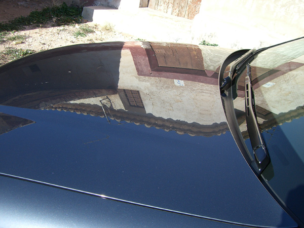

guanterarefrigerada Publicado 13 de Febrero del 2007 Denunciar Publicado 13 de Febrero del 2007 (editado) Básicamente, el proceso completo seria el que ves en este hilo: Hilo Con la salvedad que en vez de tener opción a ceras "tradicionales" de carnauba u optar por ceras sintéticas, en tu caso, mi elección seria la de carnauba, ya que en los rojos y en los negros se consigue un acabado mucho más bonito, en cuanto a la profundidad del brillo (brillo dan todas, pero no todas dan profundidad, especialmente en estos colores). A ver si me explico, que a veces parezco un libro cerrado Fíjate en el reflejo de la casa en la foto. No es un mero reflejo, sino que adivinas profundidad en él, asi como poder ver hasta la última grieta e imperfección de la casa. Esto es a lo que me refiero en cuanto a reflejo "profundo", similar a lo que nos ocurre cuando nos miramos en un piano negro (efecto piano)... que parece que puedes meter la mano y coger algo del reflejo... no simplemente brillo. El inconveniente es que estas ceras no te duran lo que las ceras sintéticas, ya que tendrás que reponerla dependiendo del uso que le des al coche, pero no más allá de mes y medio en las mejores condiciones. Aun asi, merece la pena el esfuerzo del encerado. El deep shine tambien es indicado en este color, y el resto de pasos, idéntico. Editado 13 de Febrero del 2007 por guanterarefrigerada Responder
