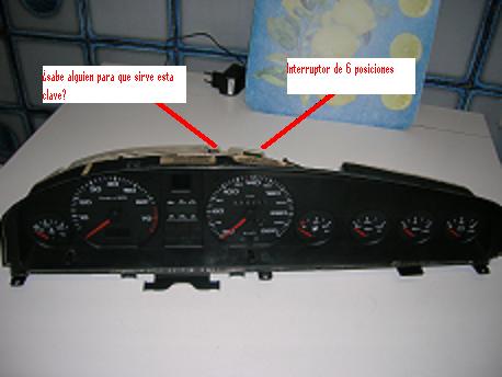

Tengo un Audi 100 2.2 de 9/1990 (de ultimos que se vendiandel modelo) al que despues de desmontar el cuadro, sustitucion de lamparas limpieza etc. he observado que tiene un interruptor con seis posiciones (lo he intentado marcar en las fotografias) de las cuales 3 son para gasolina y 3 para gasoil. Al intentar limpiar esazona, he movido el interruptor y desde entonces el ordenador hace cosas raras ¿Me podia indicar alguien cual deberia ser la correcta posición del interruptor para mi coche?
La otro curiosidad es que al lado (como indico en la fotografia) hay otro interruptor ¿que creis que puede controlar eso? este por lo menos no lo he movido.

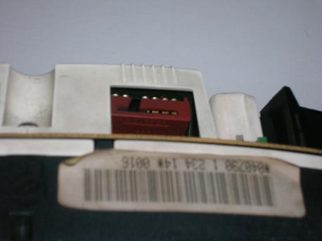

Este es solo el interruptor de seis posiciones por la parte de atras pone lo de gasoil y gasolina

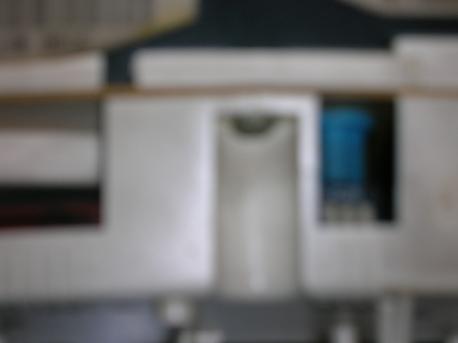

Y este es el codigo del cual desconozco su función

Es para ajustar las medciones del reloj de nivel de combustible....Los niveles en estos coches salesn de una boya que está en la propia bomba de gasolina, sumergida en ella. Con el tiempo no tienen toda la libertad de actuación que deberían, y se agarrotan, dando señales "malas" al reloj. Ese interruptor te permiter corregir la agujasi sabes que te esatá marcando mal. Creo que también sirve para ajustar los datos del ordenador de abordo: consumos, consumos medios, etc........
Muchas gracias 200T, esa era mi impresion al respecto, como las variaqbles son pocas, solo 3 para gasolina, pues a probar.
