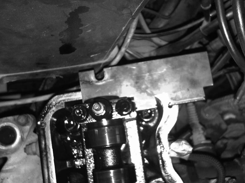

Tolo Publicado 16 de Febrero del 2007 Denunciar Publicado 16 de Febrero del 2007 Yo me hize la regla con un trozo de pasamanos, de 4.5 (cuatro y medio) milimetros. No falla. EL mio es 4 cilindros y quizas sea distinto pero con un trozo de metal y unas galgas si hace falta y lo clavas. Fijate que el documento habla de poner a PMS el volante y si no dar otra vuelta al cigueñal... Responder

Tolo Publicado 16 de Febrero del 2007 Denunciar Publicado 16 de Febrero del 2007 Yo me hize la regla con un trozo de pasamanos, de 4.5 (cuatro y medio) milimetros. No falla. EL mio es 4 cilindros y quizas sea distinto pero con un trozo de metal y unas galgas si hace falta y lo clavas. Fijate que el documento habla de poner a PMS el volante y si no dar otra vuelta al cigueñal... La regla manufacturada... Responder
