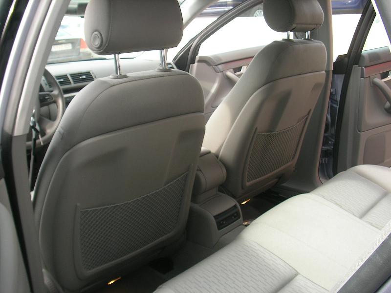

Mendy Publicado 14 de Febrero del 2007 Denunciar Publicado 14 de Febrero del 2007 Hola chicos! ¿¿¿Sabéis si por casualidad la red que hay para la parte trasera de los asientos delanteros de algunos de nuestros A4, y que supongo que formarán parte de algún paquete, llámese portaobjetos, maletero, etc... se venden por separado y/o se pueden acoplar??? Es que la parte trasera de estos asientos sin esa redecilla me parece de lo más austero... fue esa la primera impresión que me dio el primer día que vi el coche, y me sigue dando cada vez que abro una de las puerttas traseras... Adjunto foto del recién estrenado coche del forero jaguar2001 (precioso coche) que espero no le moleste: Saludos Responder
motoraco Publicado 14 de Febrero del 2007 Denunciar Publicado 14 de Febrero del 2007 yo tambien quiero poner la red ,la tenia en el A3 y era muy util hay que cambiar toda la tapa del asiento la referencia de la tapa con red 8E0 881 969 B la referencia es la de las dos tapas,se piden por pares ,tambien falta el codigo del color segun tengamos si puedes pregunta a ver lo que piden por ellas . saludos Responder

piterlu Publicado 15 de Febrero del 2007 Denunciar Publicado 15 de Febrero del 2007 En el ETKA pone el precio de 77,60 €,en el conce no se lo que pediran SALUDOS. Responder

Alvaro Niño Melon Publicado 15 de Febrero del 2007 Denunciar Publicado 15 de Febrero del 2007 Hola a tod@s! cuidado al sacarlas que tienen lo suyo. en mi version de A4 B5 la parte superior va enganchada con una solapa saliente hacia arriba en una guia. abajo lleva dos clips en el tercio inferior. se saca de abajo a arriba mientras fuerzas toda la pieza para arriba. (seria mejor un dibujo) cuidado que yo lo aprendi cargandome una. la he tenido que restaurar. saludos. Responder

Alvaro Niño Melon Publicado 22 de Febrero del 2007 Denunciar Publicado 22 de Febrero del 2007 Buenas noches! el tema es poner las manos en la parte inferior de la pieza del respaldo y hacer fuerza hacia arriba y tirar para ti que estas sentado en el asiento trasero. los dos clip estan en el tercio inferor de la pieza. (estudialo un poco que yo te hablo de un A4 B5) quizas en el Etka esta el dibujo de esta pieza y Juantko te la puede mandar. mañanale hare una foto a los mios y con unas flechas te señalo los puntos que quizas no se explicarte. saludos. Responder
Alvaro Niño Melon Publicado 25 de Febrero del 2007 Denunciar Publicado 25 de Febrero del 2007 Hola Alvaro he leido tu post sobre las redecillas de los asientos.Estoy como loco por saber como desmontar la redecilla del asiento del conductor ya que se ha salido de su sitio.......podrias explicarmelo un poquito mejor,ya que no entiendo si hay que tirar hacia arriba,hay que sacar primero los clips?Por cierto,mis asientos llevan airbagsgracias anticipadas Aneto: te mando una foto con unas lineas que marcan los sitos de donde tirar (hacia arriba y hacia ti). Los puntos "A" es donde colocas las manos. Las flechas rosas indican hacia donde ejerces la fuerza. Los puntos verdes son el lugar donde se encuentran los "clips" que sujetan la pieza al armazon del asiento. Responder
