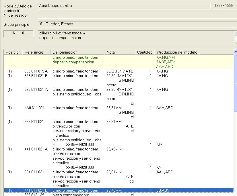

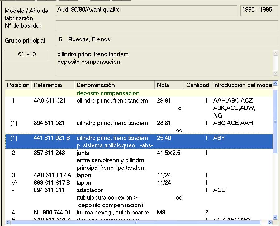

M_GORDON Publicado 16 de Febrero del 2007 Denunciar Publicado 16 de Febrero del 2007 bueno, acontinuación unas cuantas tablas del etos donde pone el tamaño, referencia motor etc de las bombas. empezamos Responder

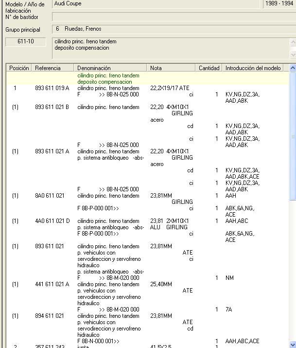

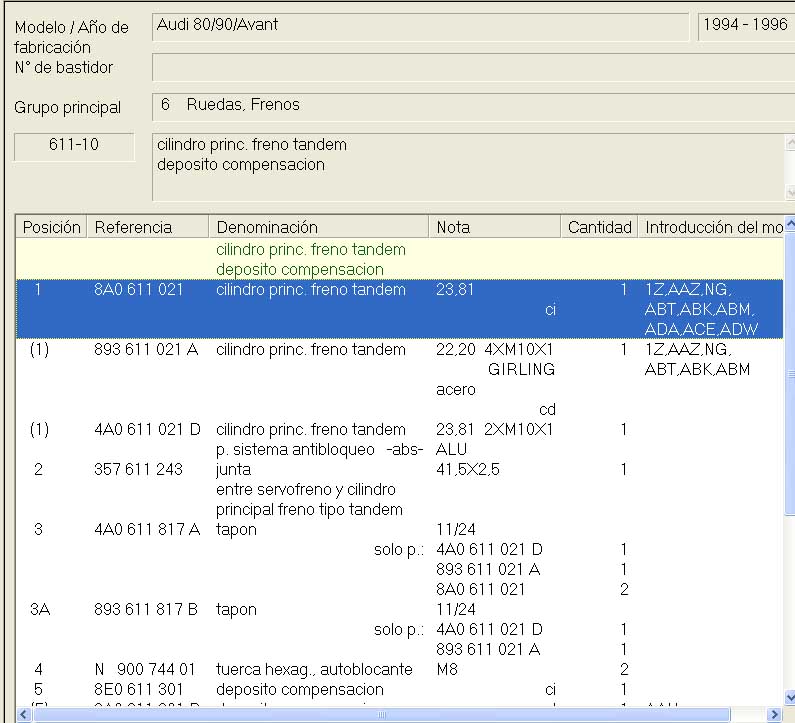

M_GORDON Publicado 16 de Febrero del 2007 Denunciar Publicado 16 de Febrero del 2007 coupes Responder
