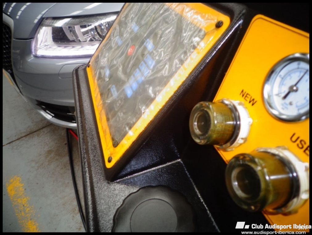

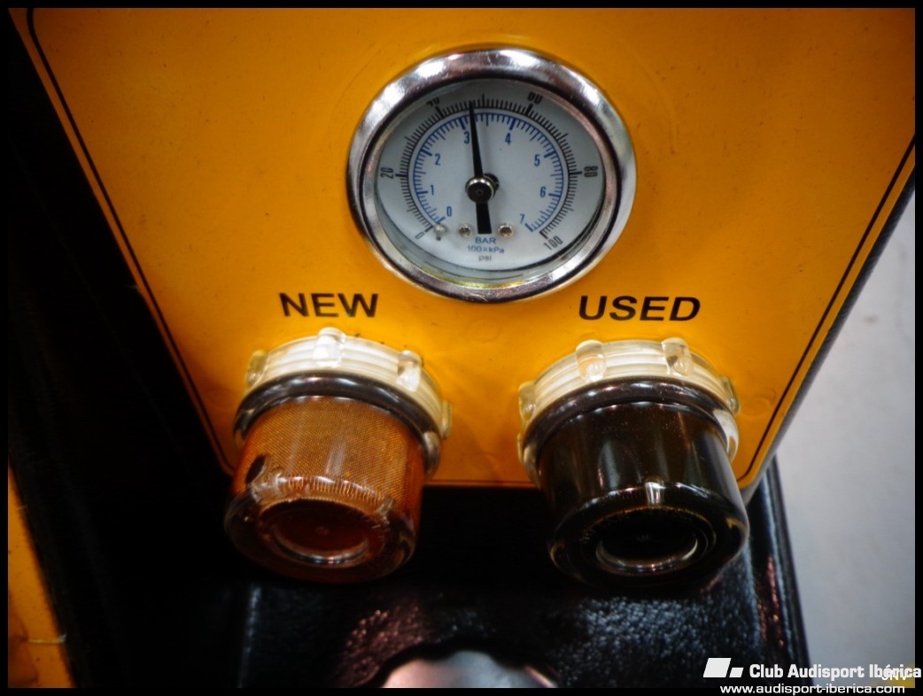

JNV Publicado 29 de Mayo del 2014 Autor Denunciar Publicado 29 de Mayo del 2014 EN ESTA LA MAQUINA YA ESTA EN MARCHA y SE PUEDE EMPEZAR A VER EL CAMBIO DE COLOR DEL ACEITE, EL VISOR DEL ACEITE IZQUIERDO ES EL NUEVO QUE ESTA ENTRANDO Y EL DE LA DERECHA EL VIEJO QUE ESTA SALIENDO. Responder
JNV Publicado 29 de Mayo del 2014 Autor Denunciar Publicado 29 de Mayo del 2014 Se aprecia perfectamente la diferencia de color ES LA MISMA PERO MAS CERCA Responder

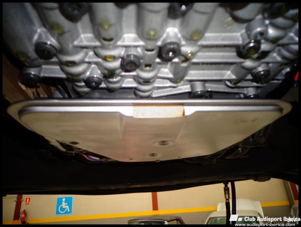

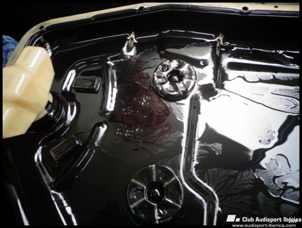

JNV Publicado 29 de Mayo del 2014 Autor Denunciar Publicado 29 de Mayo del 2014 EL CARTER QUITADO, SE VE EN LOS IMANES LAS IMPUREZAS PEGADAS QUE VAN SOLTANDO LOS DISCOS Responder

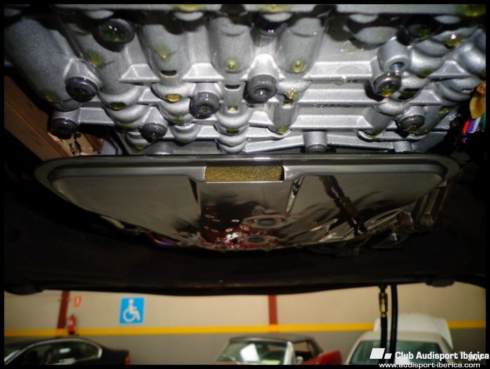

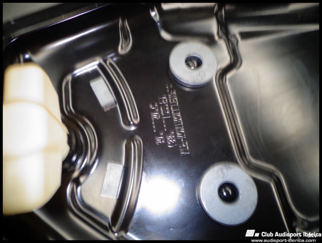

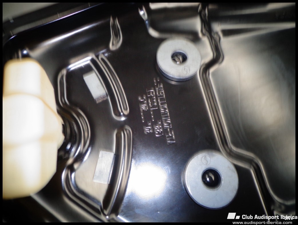

JNV Publicado 29 de Mayo del 2014 Autor Denunciar Publicado 29 de Mayo del 2014 EL CARTER YA LIMPIO PREPARADO PARA MONTAR Responder

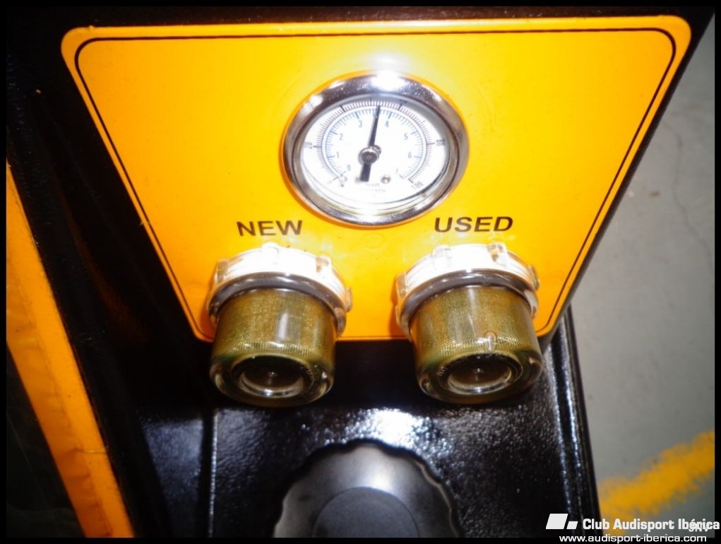

JNV Publicado 29 de Mayo del 2014 Autor Denunciar Publicado 29 de Mayo del 2014 EL FILTRO VIEJO ANTES DE CAMBIARLO Responder

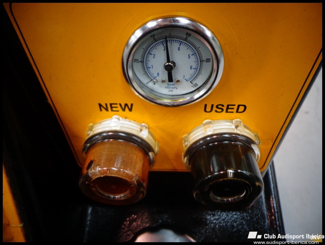

JNV Publicado 29 de Mayo del 2014 Autor Denunciar Publicado 29 de Mayo del 2014 EL FILTRO NUEVO Responder
JNV Publicado 29 de Mayo del 2014 Autor Denunciar Publicado 29 de Mayo del 2014 (editado) TODO MONTADO, COCHE EN MARCHA Y HACIENDO EL NIVEL, SE PUEDE VER AHORA LOS 2 VISORES DEL MISMO COLOR. Editado 29 de Mayo del 2014 por JNV Responder
JNV Publicado 29 de Mayo del 2014 Autor Denunciar Publicado 29 de Mayo del 2014 (editado) EN ESTA SE APRECIA MEJOR. AHORA EL ACEITE ESTA TOTALMENTE LIMPIO PUESTO QUE ES NUEVO. Editado 29 de Mayo del 2014 por JNV Responder
