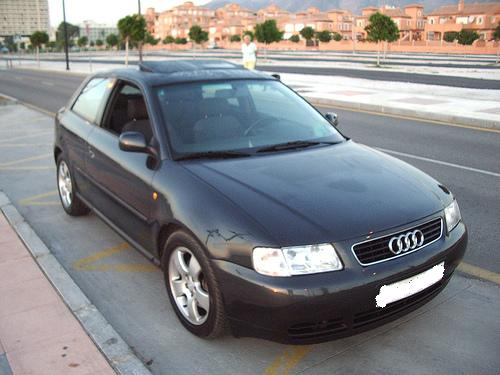

jorge75 Publicado 28 de Octubre del 2007 Autor Denunciar Publicado 28 de Octubre del 2007 Por cierto, aqui lo teneis. Un saludo Responder
