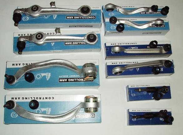

BoR Publicado 17 de Febrero del 2007 Autor Denunciar Publicado 17 de Febrero del 2007 (editado) Bueno, pues de momento creo (casi seguro) que le compre al forere JNV este kit de brazos y rotulas: Despues ire al taller para que me digan lo que me cobran por ponerlo. ¿Qué os parece este kit? ¿Buena pinta?¿Hechais algo en falta? Me tiene que contestar si lleva tornillos.... S2 y gracias a todos por vuestros comentarios. P.D.: Jade, sigo ahorrando, ya queda menos.... Editado 17 de Febrero del 2007 por BoR Responder
