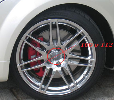

mcastano Publicado 18 de Febrero del 2007 Denunciar Publicado 18 de Febrero del 2007 Alguien me puede explicar que quiere decir 5X100 y 5X112 en llantas para AUDI Responder
cohete Publicado 18 de Febrero del 2007 Denunciar Publicado 18 de Febrero del 2007 Alguien me puede explicar que quiere decir 5X100 y 5X112 en llantas para AUDI hola mcastano si no me ekivoco eso son los anclajs de la rueda 5 kierde decir el numero de orificios para los tornillos y el 112 o 100 tiene q ver con la distancia entre estos orificios saludos Responder
mcastano Publicado 18 de Febrero del 2007 Autor Denunciar Publicado 18 de Febrero del 2007 Alguien me puede explicar que quiere decir 5X100 y 5X112 en llantas para AUDI hola mcastano si no me ekivoco eso son los anclajs de la rueda 5 kierde decir el numero de orificios para los tornillos y el 112 o 100 tiene q ver con la distancia entre estos orificios saludos Desde hace un montopn de años toda la tornilleria de AUDI es 5X100 o 5X112, tengo unas llantas de S3 que me dice que son 5X100 y la distancia entre los ejes de los tornillos es de 6cm y tiene 5 orificios. Responder
Goethe Publicado 19 de Febrero del 2007 Denunciar Publicado 19 de Febrero del 2007 Alguien me puede explicar que quiere decir 5X100 y 5X112 en llantas para AUDI hola mcastano si no me ekivoco eso son los anclajs de la rueda 5 kierde decir el numero de orificios para los tornillos y el 112 o 100 tiene q ver con la distancia entre estos orificios saludos Pues eso mismo pero para que quede un poco mas claro, el 100 o 112 es el diametro del eje imaginario que pasa por el centro de cada uno de los 5 tornillos Eso si no me equivoco Responder
mcastano Publicado 19 de Febrero del 2007 Autor Denunciar Publicado 19 de Febrero del 2007 Alguien me puede explicar que quiere decir 5X100 y 5X112 en llantas para AUDI hola mcastano si no me ekivoco eso son los anclajs de la rueda 5 kierde decir el numero de orificios para los tornillos y el 112 o 100 tiene q ver con la distancia entre estos orificios saludos Pues eso mismo pero para que quede un poco mas claro, el 100 o 112 es el diametro del eje imaginario que pasa por el centro de cada uno de los 5 tornillos Eso si no me equivoco Gracias, ahora ya lo entiendo Responder
