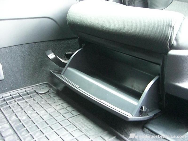

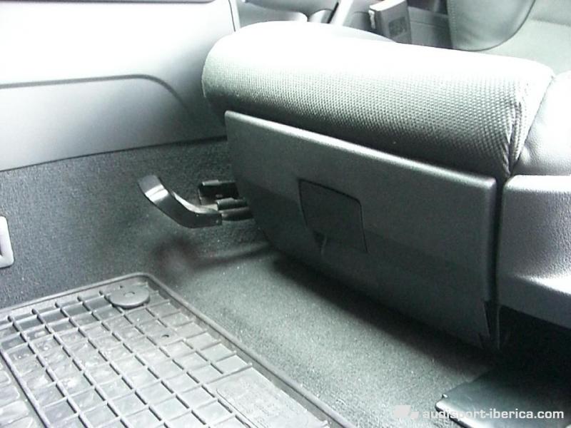

Rubenin_fu Publicado 3 de Enero del 2009 Denunciar Publicado 3 de Enero del 2009 Fotos de la guantera montada: Responder
Rubenin_fu Publicado 3 de Enero del 2009 Denunciar Publicado 3 de Enero del 2009 abierta!! jejeje!! Un saludiño!! ciao!! Responder
Rubenin_fu Publicado 3 de Enero del 2009 Denunciar Publicado 3 de Enero del 2009 m confundi de foto!! jejeje!! Responder

tomy7a3 Publicado 12 de Mayo del 2009 Denunciar Publicado 12 de Mayo del 2009 La e instalado hace 10 minutos , tarde 20 minutos... Desmontar el asiendo 4 tornillos xzn m10 , y abatirlo para atras, colocais la caja para ver cuales son los espacios donde van las pestañas, las señalais, colocais las pestañas (primero abrirlas un poco con el destornillador, o no tendreis huevos a meterlas) colocais la caja, y los 4 tornillos... le poneis la tapa... y ya esta! no tiene mas tu tia en serio! Sin hechar el asiento para atras, creo que es imposible! pero no pasa nada! 4 tornillos, y no pasa nada! El mio ya ta todo montadito! cuidaros! Responder
