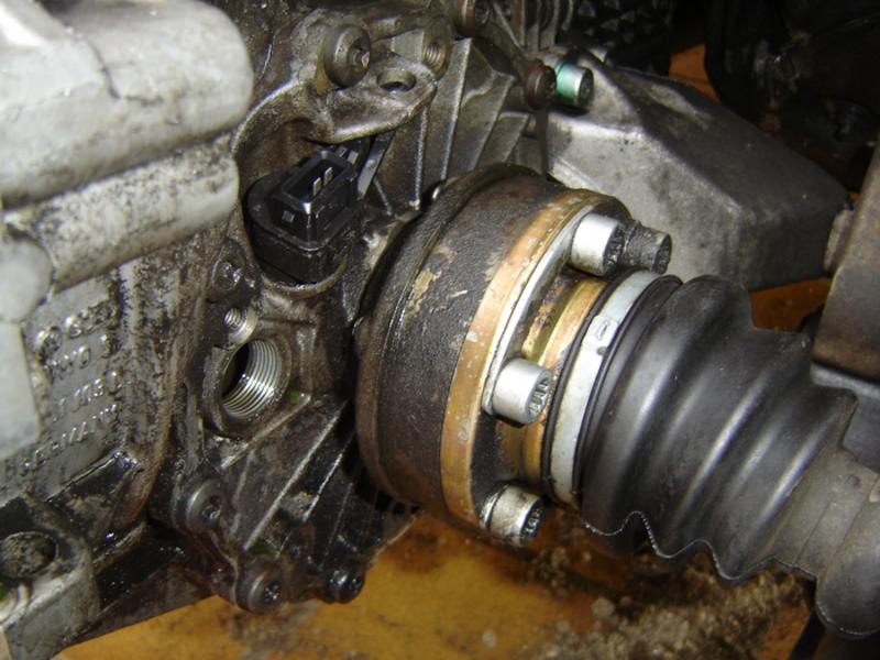

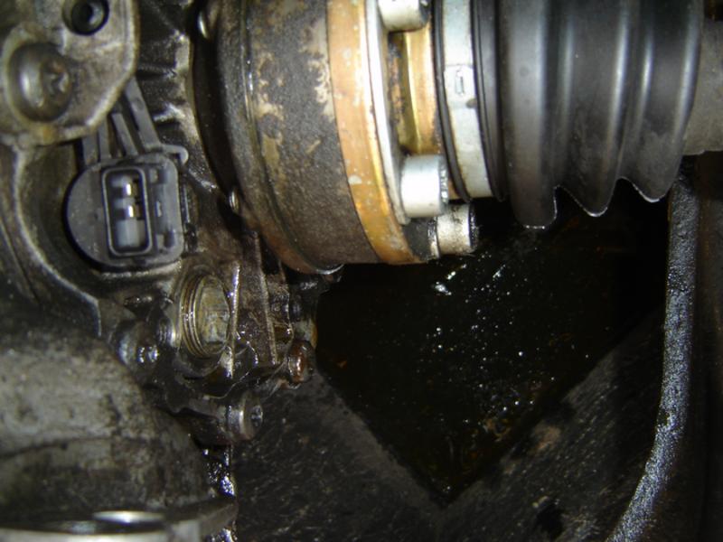

18Turbo Publicado 14 de Abril del 2007 Autor Denunciar Publicado 14 de Abril del 2007 Ahora quitamos el tornillo de allen de 17 alojado en el diferencial, cerca de la transmisión, aquí lo veis sin el tapón. Responder

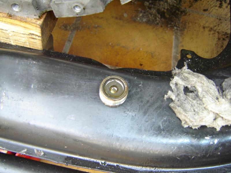

18Turbo Publicado 14 de Abril del 2007 Autor Denunciar Publicado 14 de Abril del 2007 Aquí veis el tapón en sí: Responder

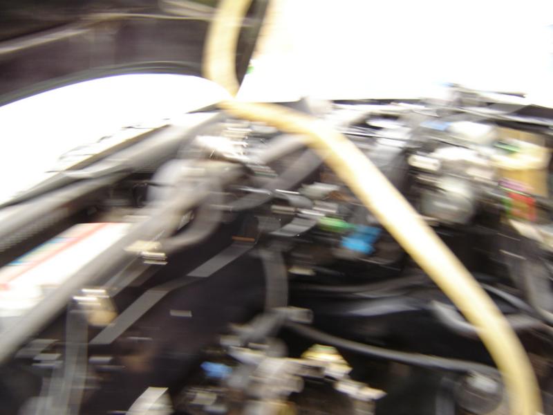

18Turbo Publicado 14 de Abril del 2007 Autor Denunciar Publicado 14 de Abril del 2007 Ahora quitamos el tapón para meter el líquido por ahí, que sin el motor pues cuesta poco trabajo: Responder
18Turbo Publicado 14 de Abril del 2007 Autor Denunciar Publicado 14 de Abril del 2007 Perdonad la siguiente foto donde "se ve" el tubo que le pusimos con un embudo para echar la valvulina hasta que rebose por el tornillo que hemos quitado: Responder
18Turbo Publicado 14 de Abril del 2007 Autor Denunciar Publicado 14 de Abril del 2007 Cuando empieza a rebosar, dejamos de echarle, y cuando haya salido todo, le colocamos el tapón: Responder
18Turbo Publicado 14 de Abril del 2007 Autor Denunciar Publicado 14 de Abril del 2007 Por supuesto, la caja de cambios debe estar como estaría con el motor puesto, ASI que tuvimos que calzarla antes. Responder

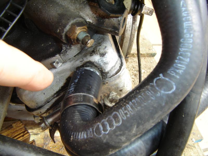

18Turbo Publicado 14 de Abril del 2007 Autor Denunciar Publicado 14 de Abril del 2007 Antes de meter el motor, cambiamos todos los tubos. Éste: Responder

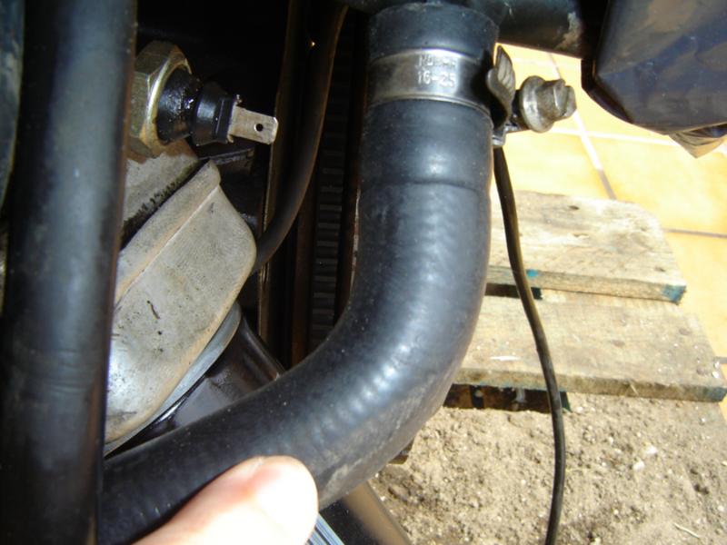

18Turbo Publicado 14 de Abril del 2007 Autor Denunciar Publicado 14 de Abril del 2007 Éste otro: Responder

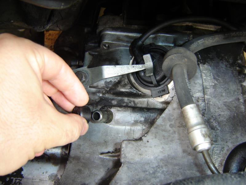

18Turbo Publicado 14 de Abril del 2007 Autor Denunciar Publicado 14 de Abril del 2007 Cambiamos las gomas del respiradero del cigüeñal: Responder

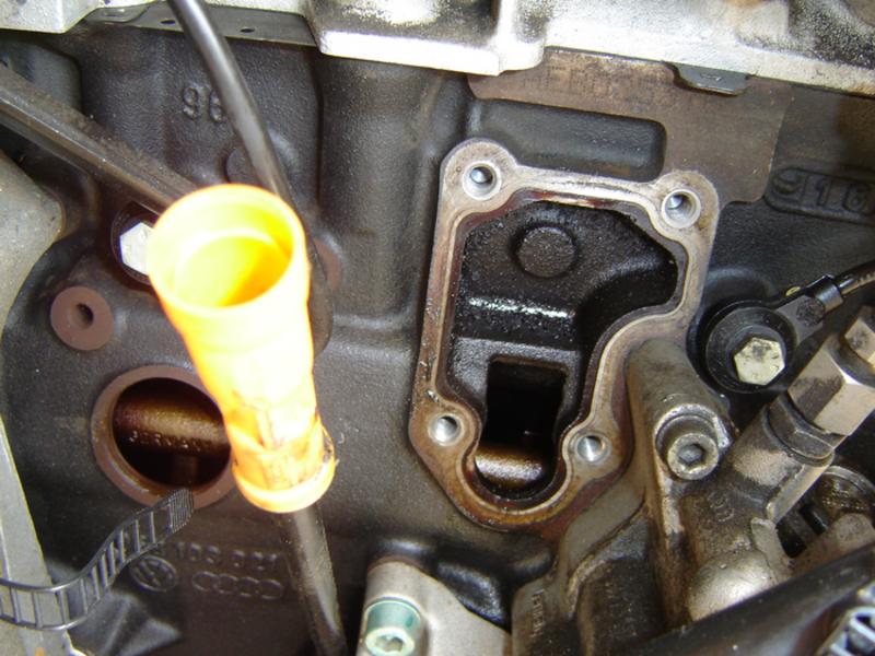

18Turbo Publicado 14 de Abril del 2007 Autor Denunciar Publicado 14 de Abril del 2007 Éste es el respiradero: Responder

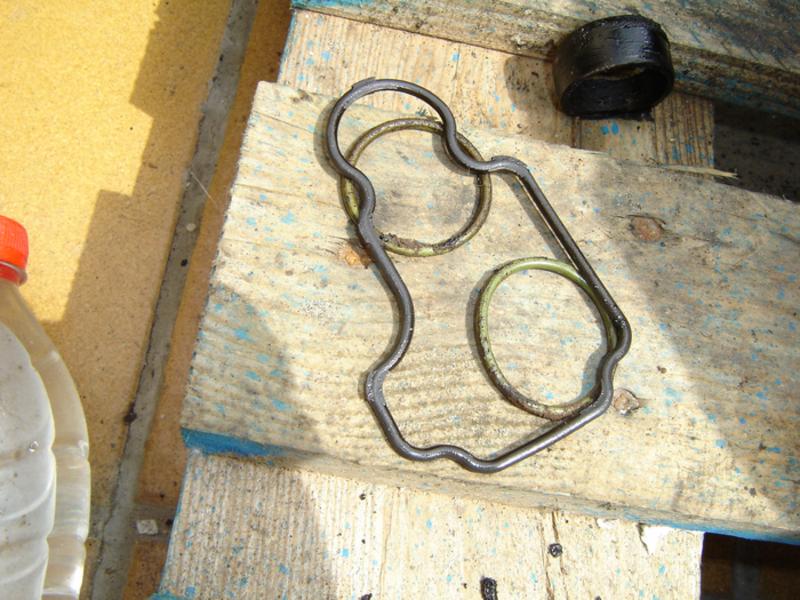

18Turbo Publicado 14 de Abril del 2007 Autor Denunciar Publicado 14 de Abril del 2007 Estas las piezas que se habian quedado dentro del respiradero: Responder
18Turbo Publicado 14 de Abril del 2007 Autor Denunciar Publicado 14 de Abril del 2007 Y ésta: Responder
