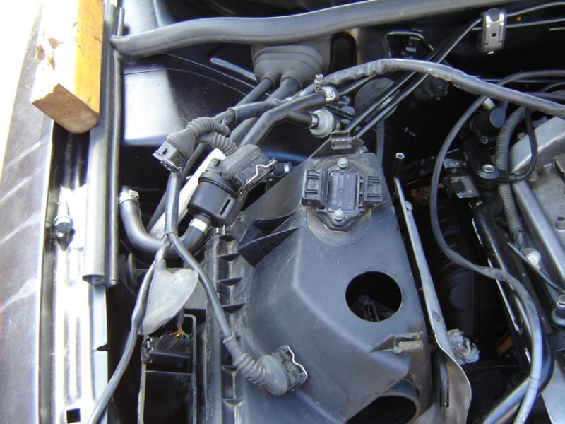

18Turbo Publicado 14 de Abril del 2007 Autor Denunciar Publicado 14 de Abril del 2007 Limpio también la entrada de aire y los tubos dell turbo: Responder

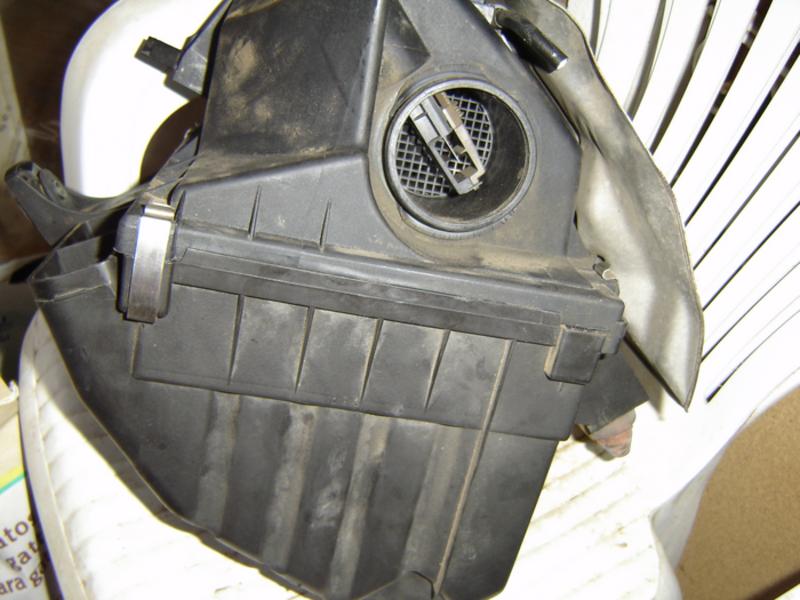

18Turbo Publicado 15 de Abril del 2007 Autor Denunciar Publicado 15 de Abril del 2007 Todo el filtro del aire, aquí soplado: Responder
18Turbo Publicado 15 de Abril del 2007 Autor Denunciar Publicado 15 de Abril del 2007 impresionante lo que estás haciendo, por cierto ya le cambié el termostato y ya bajan bien las revoluciones, ahora esperaré un par de semanas y después probar a meterle el VAG a ver si ha generado algún error Me alegro de que lo hayas solucionado. Salu2 Responder
18Turbo Publicado 15 de Abril del 2007 Autor Denunciar Publicado 15 de Abril del 2007 Y aquí limpio y colocado: Responder

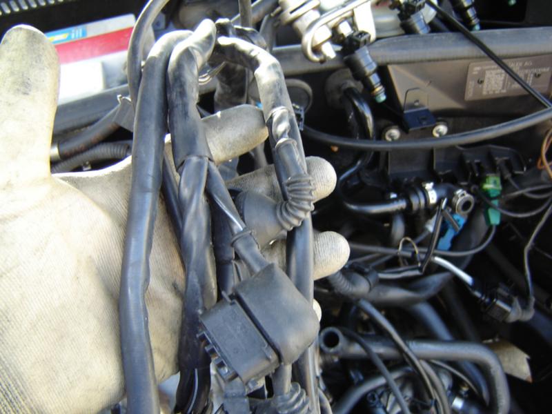

18Turbo Publicado 15 de Abril del 2007 Autor Denunciar Publicado 15 de Abril del 2007 Y empiezo a tirar toda la instalación eléctrica: Responder

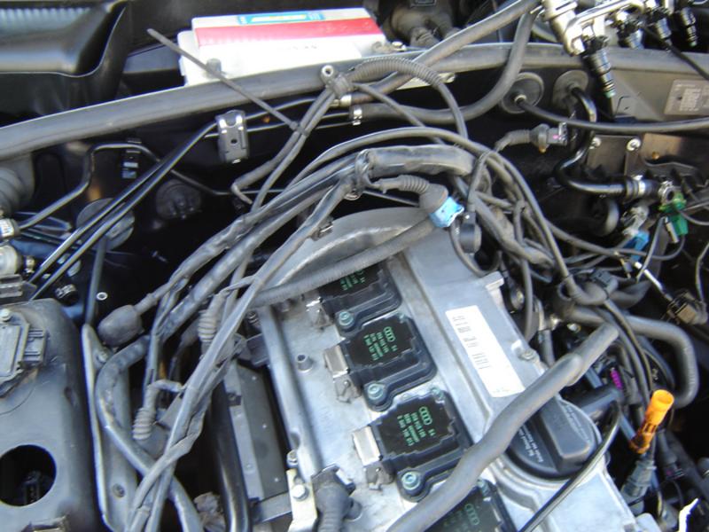

18Turbo Publicado 15 de Abril del 2007 Autor Denunciar Publicado 15 de Abril del 2007 Por aquí los conectores a las bobinas: Responder
