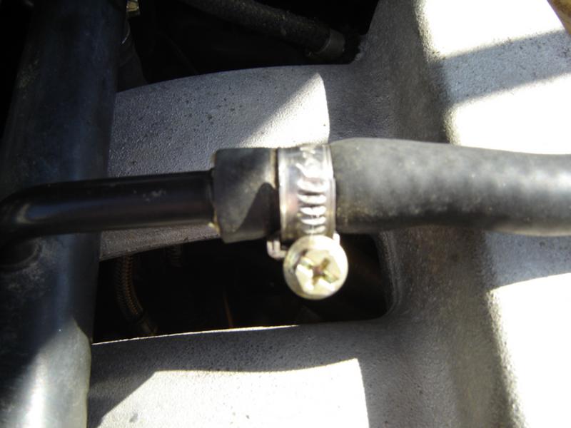

18Turbo Publicado 16 de Abril del 2007 Autor Denunciar Publicado 16 de Abril del 2007 Otros manguitos: Responder

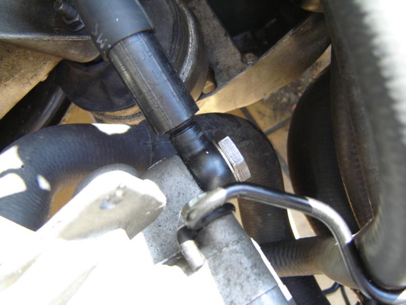

18Turbo Publicado 16 de Abril del 2007 Autor Denunciar Publicado 16 de Abril del 2007 Más manguitos: Responder
