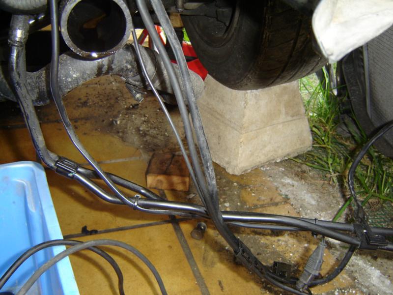

goodson Publicado 28 de Abril del 2007 Denunciar Publicado 28 de Abril del 2007 Me había perdido este post ¡Que peligro tienes, Rafa! El motor en equilibrio sobre 50 trozos de madera, y sobre todo esto: No me digas que te has tirado debajo con el coche reposando sobre este pequeño bloque de cemento, de una rueda además sin frenar (delantera) Hay herramientas para estos casos (caballetes), y no son muy caras... hazme el favor de comprarlas, que me gustaría volver a verte en un solo trozo... Por lo demás, felicidades, debe ser un gustazo escuchar arrancar el motor a la primera después de todo este trabajo Responder
18Turbo Publicado 28 de Abril del 2007 Autor Denunciar Publicado 28 de Abril del 2007 Me había perdido este post ¡Que peligro tienes, Rafa! El motor en equilibrio sobre 50 trozos de madera, y sobre todo esto: No me digas que te has tirado debajo con el coche reposando sobre este pequeño bloque de cemento, de una rueda además sin frenar (delantera) Hay herramientas para estos casos (caballetes), y no son muy caras... hazme el favor de comprarlas, que me gustaría volver a verte en un solo trozo... Por lo demás, felicidades, debe ser un gustazo escuchar arrancar el motor a la primera después de todo este trabajo Sí, sí, ya lo creo que me meto debajo, pero la seguridad ante todo jejeje. Si te fijas hay un caballete rojo detrás que soporta el coche junto con un gato. El coche no reposa del todo en el taco de cemento macizo y las ruedas traseras llevan cuñas. No te preocupes, que en la próxima nos vemos de nuevo (no os libráis de mi) jejejeje. Un fuerte abrazo!!!!! Responder
