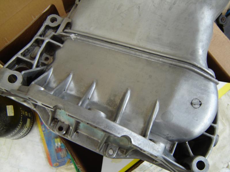

Crivi Publicado 18 de Febrero del 2008 Denunciar Publicado 18 de Febrero del 2008 Otra más de la cuba por fuera. Estamos cambiandole la junta al carter y quisiera saber como soltar estos 2 tornillos ya que justo el volante motor pilla en medio, supongo k tendra una muesca el volante y abra que girar un poco el cigueñal pa buscar la posicion. ¿Es asi? muchas gracias. Responder
18Turbo Publicado 18 de Febrero del 2008 Autor Denunciar Publicado 18 de Febrero del 2008 (editado) Otra más de la cuba por fuera. Estamos cambiandole la junta al carter y quisiera saber como soltar estos 2 tornillos ya que justo el volante motor pilla en medio, supongo k tendra una muesca el volante y abra que girar un poco el cigueñal pa buscar la posicion. ¿Es asi? muchas gracias. Efectivamente es ASI, el volante motor lleva muescas y deja pasar una llave de allen un poco especial (más larga de lo normal). La primera vez cuesta pillar el tornillo, cuando le pillas el tranquillo no cuesta nada. Seguramente necesitarás una linterna. Mientras alguien gira el cigüeñal, tú con la linterna enfoca al agujero, es fácil pasárselo HAY QUE GIRAR el cigüeñal MUY DESPACIO. Suerte, si necesitas algo más, escribe... Salu2 Editado 18 de Febrero del 2008 por 18Turbo Responder
Crivi Publicado 18 de Febrero del 2008 Denunciar Publicado 18 de Febrero del 2008 Ya nos imaginabamos k era asi porke tener k sacar la caja pa cambiar la cuba mal.. Ya que hemos soltao el frente vamos a cambiar las correas de accesorios porque estaban bastante mal la de distribucion si taba recien hecha. Muchisimas gracias lo mismo digo si puedo ayudar en algo pregunta Responder
