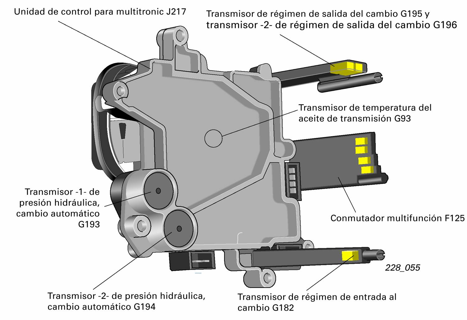

atomentecato Publicado 20 de Febrero del 2007 Denunciar Publicado 20 de Febrero del 2007 Tengo un problema con el Multitronic :cry1: , el VAGCOM me dice que tengo un fallo en el Transmisor -2- de regimen de salida del cambio G196 y Conmutador multifuncion F125. Esta es la Unidad de control para Multitronic J217, donde estan el Transmisor y el Conmutador. Alguien tiene el número para pedir el repuesto, ¿Se podrán pedir las piezas sueltas o habrá que pedir la Unidad de control? Gracias Responder
Ragtop Publicado 20 de Febrero del 2007 Denunciar Publicado 20 de Febrero del 2007 Pues ni idea, a ver si alguien lo sabe... ¿Qué síntomas tiene el coche? Responder
atomentecato Publicado 20 de Febrero del 2007 Autor Denunciar Publicado 20 de Febrero del 2007 Pues ni idea, a ver si alguien lo sabe... ¿Qué síntomas tiene el coche? Pues la verdad el unico sintoma es que parpadean las letras del multitronic en el fis pero el coche funciona bien, cambia sin problemas. Las luces parpadean cuando quieren, arrancas y parpadean y al km deja de hacerlo y otras veces lo hace al reves, cuando estas en marcha se encienden, sin hacer nada :clap1: es un poco raro, creo que hacen mal contacto y por eso unas veces lo hace y otras no gracias Responder
