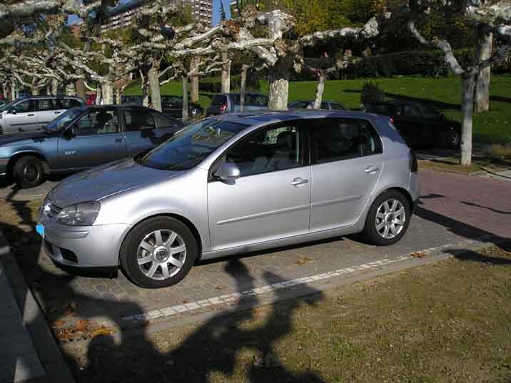

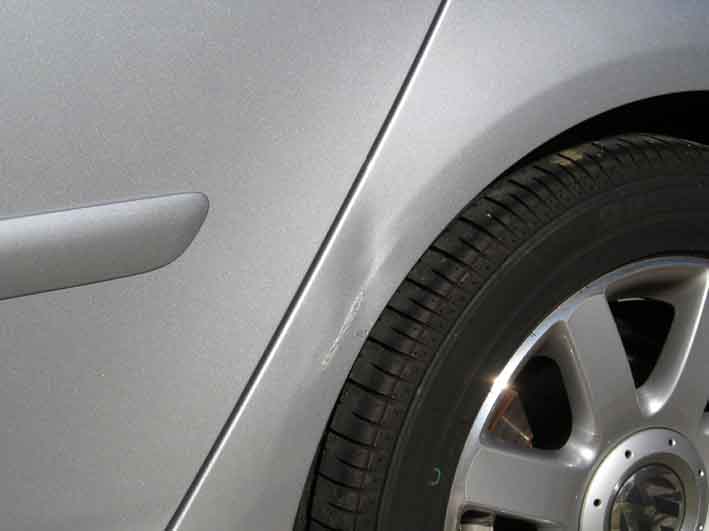

Malt Publicado 21 de Febrero del 2007 Denunciar Compartir Publicado 21 de Febrero del 2007 Voy a poner unas fotos para que me aconseje Idelfonso (muchas gracias por tu paciencia) y el que quiera ayudarme, de un rozón que le hice en el paso de rueda trasero del coche. A los demas os pongo en antecedentes: Sucedió en octubre del año pasado, y lo he ido dejando pasar. Porque no estoy seguro de que el arreglo quede peor de como esta....(la puerta del copiloto me la pintaron en el concesionario y quedo mas clara, se puede ver en una de las fotos) He estado preguntando en varios sitios. Lo que me han dicho es lo siguiente que habria que pintar todo el paño o en todo caso barnizarlo entero. En un concesionario me dijeron que no quedaría igual. En un servicio oficial de la marca me dijeron que el color de la puerta era el mismo y lo que le hacia que fuera mas clara era el barniz que se uso. El barniz hay de varios tipos y que hasta que no lo aplican no saben si va a quedar bien o mal. El tercer sitio donde fui me dijeron que no pintaban todo el paño para mantener el color original pero si le aplicaban barniz a todo el paño y que quedaría bien. Un saludo y muchas gracias..... Responder Enlace al comentario Compartir en otros sitios web More sharing options...

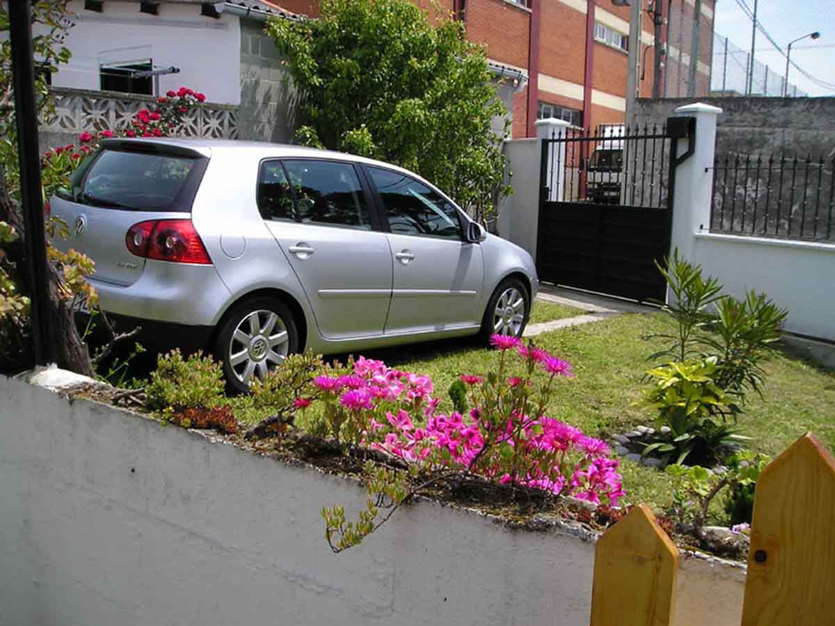

Malt Publicado 21 de Febrero del 2007 Autor Denunciar Compartir Publicado 21 de Febrero del 2007 Añado el resto de fotos Responder Enlace al comentario Compartir en otros sitios web More sharing options...

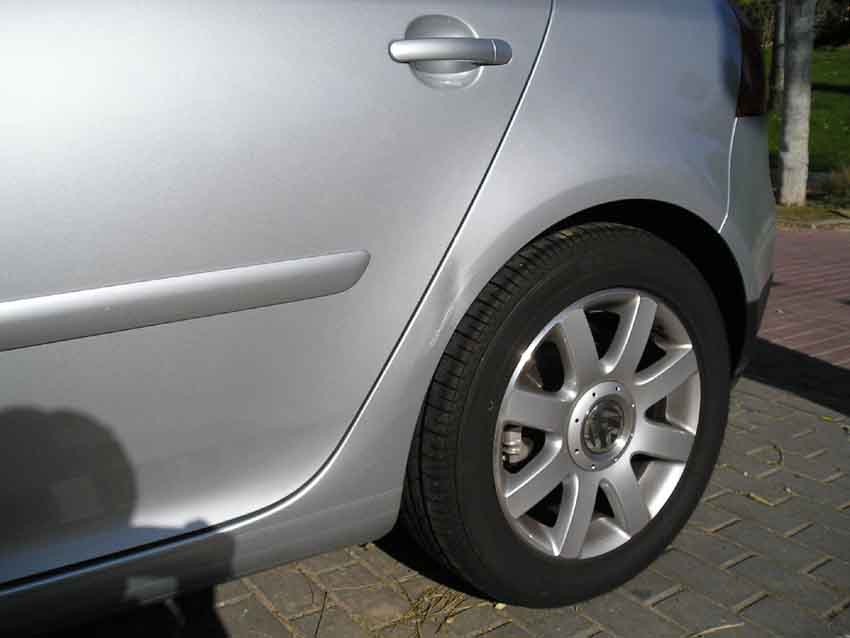

Malt Publicado 21 de Febrero del 2007 Autor Denunciar Compartir Publicado 21 de Febrero del 2007 Esta es la foto de la puerta como podeis observar es algo mas clara que el resto del coche, me dijeron que era porque el barniz era distinto, aunque el color fuera el mismo. Responder Enlace al comentario Compartir en otros sitios web More sharing options...
ILDEFONSO Publicado 21 de Febrero del 2007 Denunciar Compartir Publicado 21 de Febrero del 2007 YO COMO YA TE DIJE EN PRIVADO.... me convencia mas el tercero.. EL DE PINTAR PARCHE con pintuta y lacar pieza... ademas en la zona de que pilla.. te aseguro que no se notaria nada.. y en cuanto a la puerta de distinta tonailidad..la unica solucion es la que ete explique... difuminado del paño contiguo..y lacado bueno a ver que te dicen los profesionales... del foro Responder Enlace al comentario Compartir en otros sitios web More sharing options...
Malt Publicado 21 de Febrero del 2007 Autor Denunciar Compartir Publicado 21 de Febrero del 2007 Gracias Idelfonso, al final cuando me anime a dar parte seguro que me decante por esa opción. A mi también es la que mas me convence, así conservo mas la pintura original. Un saludo Responder Enlace al comentario Compartir en otros sitios web More sharing options...
