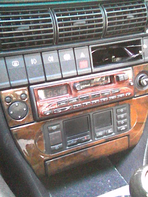

zarpius Publicado 21 de Febrero del 2007 Denunciar Compartir Publicado 21 de Febrero del 2007 Hola amigos, mi audi 100 2.3E del año 1992 me ha empezado a fallar la regulación del climatizador del aire acondicionado, siempre me sale calefacción (me da calor), este o no puesto el compresor del A/C y da igual a la temperatura que lo ponga, da igual 18 grados que 30 grados, además he observado que no me sale aire por las trampillas superiores para el desempañado del parabrisas. Me podeis dar alguna indicación para arreglarlo?, sinó me podeis recomendar algún taller que sepa de esto, aquí en Madrid, ya hace tiempo que no lo llevo a los talleres de audi, por la clavada que te meten, pues no merece la pena por los años que tiene el coche, en marzo próximo cumplirá 15 años (tiene 227.000 km.) y nunca me ha dado una avería, es una joya, si lo vas a cambiar no te dan mas que el plan prever, o sea lo tienes que regalar, por ello sigo con el. Un saludo a todos amigos, Responder Enlace al comentario Compartir en otros sitios web More sharing options...
olehack Publicado 22 de Febrero del 2007 Denunciar Compartir Publicado 22 de Febrero del 2007 si tienes posibilidad prueba con otro mando de clima, casi seguro que es eso, en un desguace lo compras por aprox 40-50€. de donde eres por que yo tengo uno de reserva y podriamos provarlo. saludos Responder Enlace al comentario Compartir en otros sitios web More sharing options...
Magoma Publicado 22 de Febrero del 2007 Denunciar Compartir Publicado 22 de Febrero del 2007 Posiblemente el servo que nueve la rejilla de mezcla de aire frio y caliente no funcione y se haya quedado abriendo la entrada de aire caliente. Mirando los códigos de error en la pantalla del climatizador lo puedes averiguar. Aqui tienes como acceder a los códigos: http://forums.audiworld.com/a6100/msgs/32404.phtml Aquí como llegar al servo: http://www.audi.auto.ru/climate/temp_flap_...r/temp_flap.htm y aquí como repararlo: http://home.comcast.net/~marcogyver/audiwo...Servorepair.pdf y esto y mucho más del 100/A6: http://forums.audiworld.com/a6100/msgs/31818.phtml Responder Enlace al comentario Compartir en otros sitios web More sharing options...
zarpius Publicado 22 de Febrero del 2007 Autor Denunciar Compartir Publicado 22 de Febrero del 2007 no entiendo bien lo de los códigos, cual es del 1 al 61 el que indica que el servo esta mal?, saludos, http://www.audisport-iberica.com/foro/inde...st&id=42044 Responder Enlace al comentario Compartir en otros sitios web More sharing options...
zarpius Publicado 22 de Febrero del 2007 Autor Denunciar Compartir Publicado 22 de Febrero del 2007 Hola olehack, gracias por tu ayuda, trataré de comprar en desguace la pieza del mando de control del climatizador (Pantallas con los botones), pero yo no se desmontar de la consola el que hay en el coche. Por no saber no se ni como se quita uno de los botones de arriba, el de la luneta temica (en la fila de botones de los antinieblas, ABS, warning, etc..) pues tengo uno con la bombilla fundida hace mucho tiempo. Un saludo, http://www.audisport-iberica.com/foro/inde...st&id=42044 Responder Enlace al comentario Compartir en otros sitios web More sharing options...
