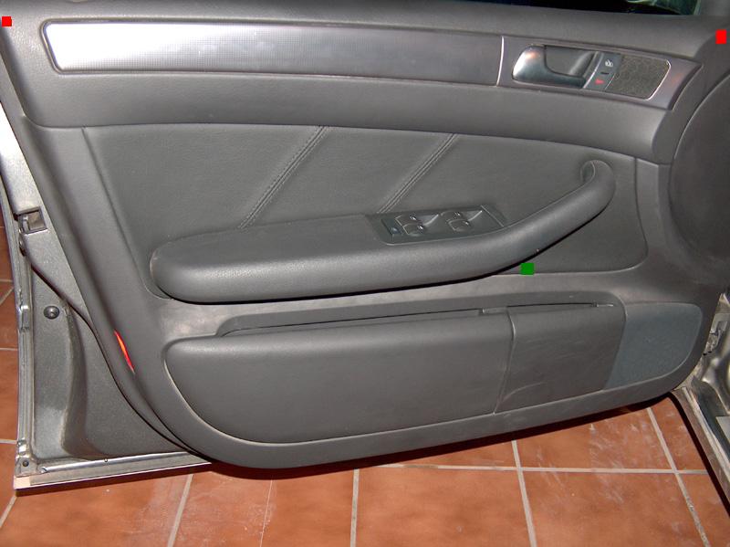

Cristóbal Publicado 23 de Febrero del 2007 Denunciar Publicado 23 de Febrero del 2007 Lo desconozco en tu modelo, pero en el mío (C5) es muy fácil: Puntos rojos: quitar los dos tornillos, uno a cada lado del panel. Punto verde: meter destornillador plano por un pequeño orificio que hay por debajo del tirador de la puerta hasta que sueltes la grapa que sujeta a los mandos del elevalunas. Salen haica arriba. Tirar hacia arriba de todo el panel, sale con un poco de fuerza y desconectar todo lo que tengas conectado. Se tarda menos de 1 minuto. S2 Responder
sildenafilo Publicado 23 de Febrero del 2007 Denunciar Publicado 23 de Febrero del 2007 En el A6 nuevo el diferente Cristobal, en el archivo que le he puesto puede mirarlo. Responder
