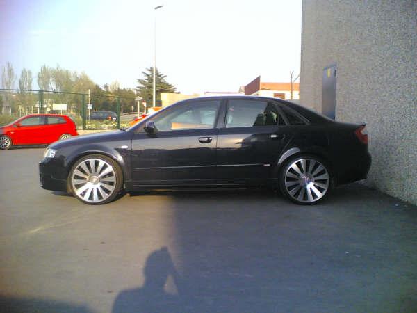

negative Publicado 26 de Febrero del 2007 Denunciar Publicado 26 de Febrero del 2007 Hola companyeros, mi pregunta es que si alguien ha montado en un A4 B6 una llanta de 19 pulgadas, por si cabe en el pasorrueda y no roza. Y si el coche pierde algun tipo de prestación. Vaya que me deis vuestra opinion, porque me parece que es demasiada llanta, creo que 18 pulgadas seria ideal, pero weno, espero vuestras opiniones. Gracias. buenas compañero....a mi gusto creo que 19 son demaseadas pulgadas...yo yebo 18, y suspension rebajada....aun asi....me tuvieron que hacer un apaño porque rascaban las ruedas de atras....y por homolagacion...hay una tabla que indica el tipo de rueda que le puedes montar....por ejemplo mi coche acepta una 235-40/18 pero no una 225-40/18. Miratelo bien....mas que nada por el tema ITV.....pero si conservas las de serie una vez puestas...para la ITV un cambio y fuera ahi va una fotillo de mis 18 Responder
