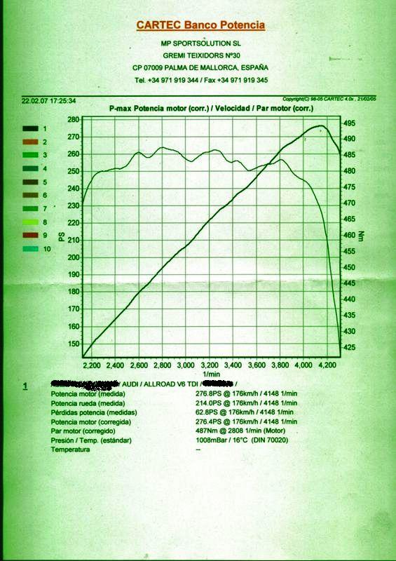

A.SOLER Publicado 26 de Febrero del 2007 Denunciar Compartir Publicado 26 de Febrero del 2007 (editado) Hola, aqui os paso lo que ha dado de si mi allroad con la repro de mainz. 276 cv y 480 de par, que os parece. Editado 26 de Febrero del 2007 por A.SOLER Responder Enlace al comentario Compartir en otros sitios web More sharing options...
jlgarce Publicado 26 de Febrero del 2007 Denunciar Compartir Publicado 26 de Febrero del 2007 Hola A.SOLER, según la curva que pones la ganancia la has obtenido entre 3000 y 4000 rpm ya que es en esta zona donde se mantiene el par al contrario que en la programación de serie donde decae. Por otro lado la ganancia de par motor me parece escasa frente a los 450 N.m de serie y parece que entre 1500 y 2000 rpm no tienes ninguna ganancia. No te lo tomes como una crítica ya que yo estoy bastante interesado en reprogramar el mío aunque esperaré a que pase la garantía. Saludos Responder Enlace al comentario Compartir en otros sitios web More sharing options...
