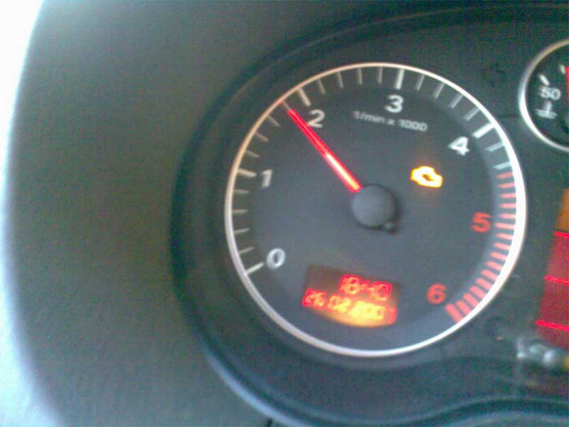

Jesusxp Publicado 26 de Febrero del 2007 Denunciar Publicado 26 de Febrero del 2007 Hola! se me a encendido una luz q es la q pongo en la imagen, e mirado en el foro pero los post q hay no me aclaran el problema de ese chivato, aver si me podeis informar si es importante ese chivato, me kedan 5.000kms para hacer la revision, que ago la llevo antes para q me arreglen lo del chivato o me puedo esperar a la proxima revision? Gracias y Saludos. Responder
Takkle Publicado 26 de Febrero del 2007 Denunciar Publicado 26 de Febrero del 2007 segun parece, la centralita ha detectado un problema, puede ser muchas cosas, te recomiendo que no tardes en llevarlo al concesionario para que le enchufen la maquina. Responder
Jesusxp Publicado 26 de Febrero del 2007 Autor Denunciar Publicado 26 de Febrero del 2007 si a mi me an dicho q es un fallo de q contamina mas el coche?? Responder
Tolo Publicado 26 de Febrero del 2007 Denunciar Publicado 26 de Febrero del 2007 si a mi me an dicho q es un fallo de q contamina mas el coche?? Busca EGR ó "recirculación de gases de escape"... Responder
Jesusxp Publicado 26 de Febrero del 2007 Autor Denunciar Publicado 26 de Febrero del 2007 Lo estoy poniendo en el buscador del Foro A3 pero no encuentra nada con ninguna de las dos palabras. Entonces la averia q me marca que es? si a mi me an dicho q es un fallo de q contamina mas el coche?? Busca EGR ó "recirculación de gases de escape"... Responder
Joselj Publicado 26 de Febrero del 2007 Denunciar Publicado 26 de Febrero del 2007 Al conce como una bala...... Responder
isaac_S3 Publicado 26 de Febrero del 2007 Denunciar Publicado 26 de Febrero del 2007 Hola! a mi me paso lo mismo en un clio sport q tnia, y en el taller me dijeron que es un problema de gases de escape, que, de alguna manera, se quedan en el catalizador y da error en la sonda pero no es nada grave, a mi me recomendaron que saliera a la autopista y anduviera un poco en la zona alta del cuentavueltas para que, de alguna manera, se quite la obstruccion. Dicen que puede ser debido a la humedad en el ambiente, y si el coche estuvo parado algun tiempo es facil que pase. Espero haberte sido de ayuda, un saludo compis!! Responder
AudiSportB Publicado 27 de Febrero del 2007 Denunciar Publicado 27 de Febrero del 2007 AL conce, puede ser el catalizador o que se active el anticontaminante, creo que si fuese algo grave, te avisaria el FIS Responder
Higopala Publicado 27 de Febrero del 2007 Denunciar Publicado 27 de Febrero del 2007 Pues según el manual del coche, ese chivato es el "sistema de emisión de gases de escape", a mi también se me enciende un momento cuando paro el coche. A ver si llamo al concesionario y pregunto que significa. Saludos Responder
dany1235 Publicado 27 de Febrero del 2007 Denunciar Publicado 27 de Febrero del 2007 Hola! se me a encendido una luz q es la q pongo en la imagen, e mirado en el foro pero los post q hay no me aclaran el problema de ese chivato, aver si me podeis informar si es importante ese chivato, me kedan 5.000kms para hacer la revision, que ago la llevo antes para q me arreglen lo del chivato o me puedo esperar a la proxima revision? Gracias y Saludos. SON LOS CALENTADORES. ves al conce y te los cambian. ami hermano tb le paso a los 2 meses de tener el coche Responder
Davisuco Publicado 27 de Febrero del 2007 Denunciar Publicado 27 de Febrero del 2007 si a mi me an dicho q es un fallo de q contamina mas el coche?? Busca EGR ó "recirculación de gases de escape"... Va a ser...llevalo cuanto antes y si es la EGR...preparando la cartera Me suena que hemos hablado antes de esto Tolo ¿puede ser? Responder
fitille Publicado 27 de Febrero del 2007 Denunciar Publicado 27 de Febrero del 2007 AL conce, puede ser el catalizador o que se active el anticontaminante, creo que si fuese algo grave, te avisaria el FIS los indicadores naranjas indican que no son problrmas graves, los rojos son graves... Responder
Jesusxp Publicado 27 de Febrero del 2007 Autor Denunciar Publicado 27 de Febrero del 2007 jolines no me asusteis llevo casi 1000 kilometros con la luz amarilla esa y el coche va perfecto, pensaba esperar 5.000 mas para la revision, pero viendo como esta el patio el viernes lo llevare. Gracias por vuestra ayuda. Responder
Jesusxp Publicado 2 de Marzo del 2007 Autor Denunciar Publicado 2 de Marzo del 2007 lo he llevado a la audi y le an metido la maquina, ya se le a quitado la luz pero me an dicho q es un fallo en una valvula de reciclaje de emision de gases, sabeis cuanto cuesta arreglar esto? o si es perjudicial para mi coche esq el de la audi me an dicho q no hay problema q la averia salta de vez en cuando, pero no me e quedado muy tanquilo. Saludos. Responder
val_rosso Publicado 2 de Marzo del 2007 Denunciar Publicado 2 de Marzo del 2007 A mi tambien se me encendió cuando tenía 45000 mas o menos y me dijeron en el conce que era de la admisión, que no pasaba nada por llevarla encendida. Yo noté que al parar el motor, lo hacía mas bruscamente. Me cambiaron la chapaleta de entrada de aire y todo solucionado. Ahota tengo 87000km y todo bien, pero resulta que ahora no me funciona el compresor del climatizador y no da aire frío, total, que me pongo a mirar la caja de fusibles y veo que me cambiaron el fusible F8 de la caja de fusibles que está en el motor y que lo hicieron cuando me pasó esto de la luz con silueta de motor. Lo del fusible lo comento porque es el famoso (lo miré aquí en el foro) que al parecer da problemas con la climatización. No porque sea lo que te puede haber pasado. ¿que como se que cambiaron el fusible? porque es de una marca diferente al resto. Me voy a pasar por el foro de mecánica y preguntaré lo que puede ser que le pase al compresor del clima. s2 Responder
