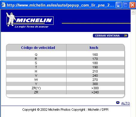

nachoa4 Publicado 27 de Febrero del 2007 Denunciar Compartir Publicado 27 de Febrero del 2007 El codigo de velocidad H es hasta 210 km/h, pero por lo que tengo entendido es para velocidad mantenida, si pasas en algún momento dicen que no pasa nada. De todas maneras en la ficha tecnica del vehiculo te vendrá aparte de la medida del neumático, el codigo de velocidad. Responder Enlace al comentario Compartir en otros sitios web More sharing options...

javispa Publicado 28 de Febrero del 2007 Denunciar Compartir Publicado 28 de Febrero del 2007 Poderlas, las podrías montar. El tema es que, como bién dice nacho, las H están para ir a menos de 210 km/h. Como me imagino que en tu caso no irás a esas velocidades, por poder se podría, pero en la itv te tirarían por llevar una rueda con código de velocidad inferior al de la ficha técnica. A parte está, que a mayor código de velocidad, mejor están construídas las ruedas, debido a esto, siempre procuro montar ruedas con código de velocidad mayor al de la ficha técnica, puesto que son de más calidad. Siendo el precio tan bajo, para salir del paso puedes aprovecharlas, o si tienes otro juego de llantas, sabiendo que mejor ir tranquilo con ellas (cosa que con el ur-quattro me imagino que harás). Un saludo! Responder Enlace al comentario Compartir en otros sitios web More sharing options...
Nacho_100 2.2E Publicado 28 de Febrero del 2007 Denunciar Compartir Publicado 28 de Febrero del 2007 Creo que en la ficha tecnica de nuestros Audi no pone el codigo, por lo menos no lo pone ni en mi 100 y 200. Aunque en principio por velocidad el Ur deberia llevar V, lo vas a llevar constantemente a mas de 210 kms/H reales ( no de marcador)? Entonces aprovecha esa ofertaza, las p6000 son excelentes ruedas, yo ya he gastado 2 juegos de 4 p6000 y van muy bien. Por cierto si te sirve como ejemplo Celtio cuando montó las Fuchs, puso código H y hace unos meses pasó la ITV sin problemas. Responder Enlace al comentario Compartir en otros sitios web More sharing options...
