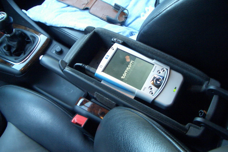

TourisT Publicado 8 de Agosto del 2007 Autor Denunciar Publicado 8 de Agosto del 2007 Además aprovecho para poneros una foto de como ha quedado la PDA instalada en el lugar del antiguo tf fijo, en el reposabrazos. He aprovechado la base con cargador seidio para mi HP2210 y he dejado un GPS BT en la guantera con un cargador fijo que la carga al arrancar el coche como llegan diversos cables al conector RJ del reposabrazos, ha resultado muy facil conectar y puentear en el conector principal junto a la nueva centralita BT, y así hacerle llegar por dos de ellos corriente, y por otros dos mandar el sonido de la PDA al altavoz de emergencia que usaba el telematic, en el montante derecho. de esta forma tengo un avisador de radares integrado y la ayuda esporádica del TomTom, que es mejor que el naviplus en ocasiones además pueden "toquetearla" desde los asientos traseros al poner el reposabrazos en vertical Responder

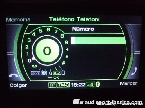

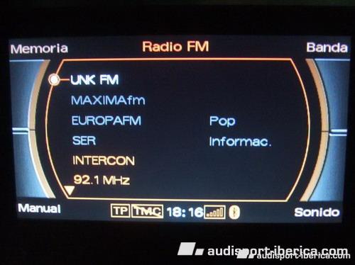

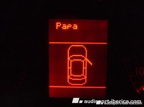

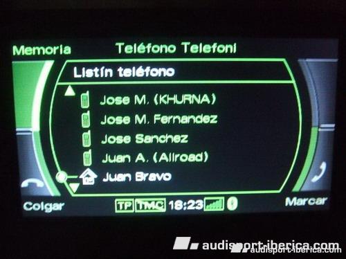

Freestylero Publicado 11 de Diciembre del 2009 Denunciar Publicado 11 de Diciembre del 2009 TourisT vaya artista estas hecho,jeje yo no tenia telematic ni radiod e origen pero me lie la manta a la cabeza y primero me puse la rns-e en mi A3 8L y despues el BT y es una gozada la agenda en la pantalla de la rns-e yo no tengo volante multifuncion y lo uso todo desde la rns-e pongo unas fotillos por si alguien se anima y decir q si no encontrais el Bt a buen precio yo puedo venderos centralitaBT ultima version AA antena BT microfono activo q me mande un Mp si hay alguien interesado FOTO 1: Se ve la señal del movil y el simbolo BT FOTO 2: dando al boton tel entramos en todas su funciones tenemso un dial para marcar y mas opciones FOTO 3: podemos ver la agenda en la pantalla de la rns-e Responder

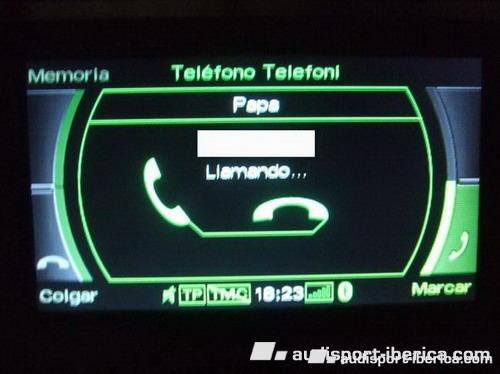

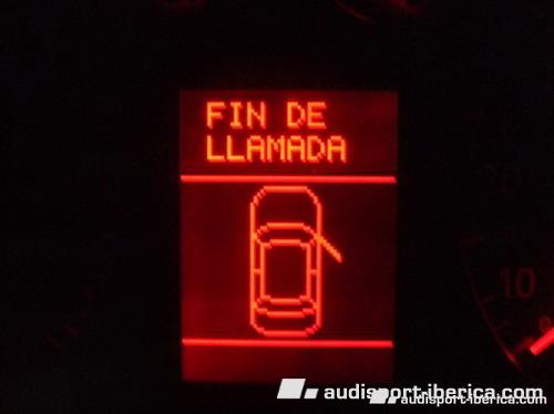

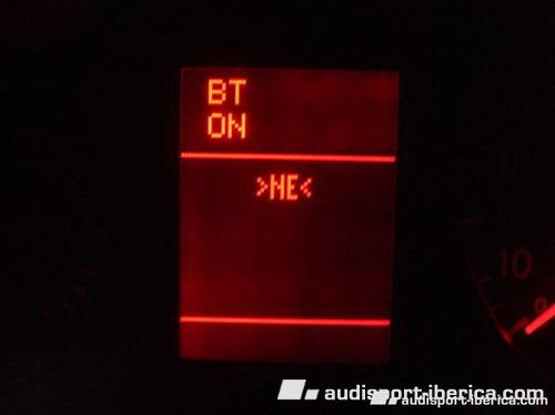

Freestylero Publicado 11 de Diciembre del 2009 Denunciar Publicado 11 de Diciembre del 2009 (editado) FOTO 1: llamando a mi padre,jeje FOTO2: foto del fis con informacion de la persona a la q llamas FOTO 3: foto de fis terminado la llamada FOTO 4: cuando enciendo coche se activa el BT la sensibilidad del microfono y demas caracteristicas como cuanto tiempo quieres se quede activo tras quitar llave se codifica con el vagcom CODIGO EN MI COCHE: 0010755 tengo un A3 8L con rns-e sin volante multifuncion Editado 11 de Diciembre del 2009 por Freestylero Responder

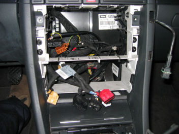

allroadlugo Publicado 4 de Marzo del 2010 Denunciar Publicado 4 de Marzo del 2010 al final el código bueno para la centralita en mi coche (Allroad C5) es: 0010855 que creo que en los primeros post estaba mal Buenas noches a todos y gracias por el pedazo de foro, que me ha servido de mucha ayuda, ahora paso a consultaros el problemilla que tengo. Estoy preparando un Allroad de finales del 2003, nacional, 180 cv tiptronic, con volante multifunción, telefono integrado y radio symphony, y en el taller me han montado (a petición mia) un soporte para el ipod (perdonad pero no me acuerdo de la marca) y un puerto USB, para la música, y va de vicio, ya que al tener el CD integrado en el radio casette no lo he perdido, y han desmontado el telefono nokia del reposabrazos, y me han instalado conectado a la radio una Bluetooth Kufatec Fiscon, que teoricamente usaría los botones del volante multifunción. Pues es resultado es que el volante no funciona con el BT, y la pantalla FIS cuando me llaman y cuelgo (desde el teclado del telefono) se queda fijo el telefono que me llamó ó al que he llamado. ¿tendré que decirle al del taller que me conecte el BT a donde estaba conectado el Nokia del reposabrazos??? o llegará con darle el código que ponéis en éste post??? "al final el código bueno para la centralita en mi coche (Allroad C5) es: 0010855" Perdón por el ladrillo, y espero vuestras respuestas...... un saludo. Responder
TourisT Publicado 4 de Marzo del 2010 Autor Denunciar Publicado 4 de Marzo del 2010 lo más facil es probar con el vagcom a cambiar el código Responder
jafv Publicado 4 de Marzo del 2010 Denunciar Publicado 4 de Marzo del 2010 Hola AllroadHugo. Si te funciona ya el bluetooth yo creo que es un problema de que te falta codificr cosas, el FIS y el RNS-E. Por eje. en el RNS, yo tuve que poner el código 0502713, después de investigar un poco y de la ayuda de Freestylero. El último dígito es para indicar si tienes volante multifunción además de alguna cosa más: 0xxxxx?: Options II 1 - default 2 - TV-Tuner 3 - CD-Changer 4 - TV-Tuner and CD-Changer 5 - Multifunction Steering Wheel 6 - TV-Tuner and Multifunction Steering Wheel 7 - CD-Changer and Multifunction Steering Wheel 8 - TV-Tuner, CD-Changer und Multifunction Steering Wheel Un saludo. Responder
