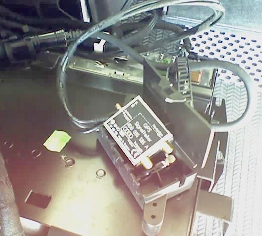

TourisT Publicado 26 de Marzo del 2007 Autor Denunciar Publicado 26 de Marzo del 2007 ATENCIÓN!!!! MUY IMPORTANTE: Tras la conversión, había dejado de tener señal GPS en el Navi, pero como había toqueteado muchas cosas, no sabía que el origen del problema estaba en la propia conversión. pero la solución es muy sencilla, y sería el último paso de la conversión Telematic-BT: simplemente, tras eliminar el Telematic, que tb tenía entrada de GPS para los servicios de emergencias, el splitter o aparatejo que dividía la señal de la antena GPS ya no hacía bien su función. Gracias a los insustituibles Elsawin y Etka di con el. en los Avant es muy facil, ya que esta en una cajita de plástico detrás del arnés del cargador de Cds y sintonizador de TV, en el lado izdo del maletero, se quitan los tornillos que sujetan el arnes, se saca lo suficiente, se abre la cajita y se ve como en el splitter pone las 3 conexiones: antena, navi y telematik. simplemente desconectamos las de antena y navi, y las unimos (son macho y hembra, así que encajan). Y Voilá, ya tenemos señal!!! es una operación muy sencilla que lleva solo 10min. la duda que me queda ahora es si puedo aprovechar la función del splitter para llevar la señal GPS a la alarma vía GPS que voy a instalar....probaré Responder

TourisT Publicado 11 de Abril del 2007 Autor Denunciar Publicado 11 de Abril del 2007 Confirmado, el splitter de la señal GPS solo sirve para el telematic. lo he probado con el localizador y no funcionaba y la señal GSM debe ser activa (con amplificador o similar), ya que tampoco la he podido usar para el localizador, al cerrar el coche se perdía la señal Responder
