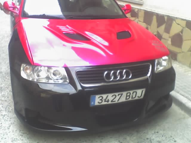

Hola soy nuevo en este foro tengo un problema con mi audia a3 el modelo es el a3 1.8t 150cv del año 2001 resulta que la temperatura se dispara al cabo de nada de circular
y marca averia al kitar el contacto y volver a encender el coxe marca la temperatura normal pero se vuelve a disparar enseguida
me han dixo que puede ser cosa del termostato yo no lo se ah cuando se calienta se escuxa un clec constante en el motor
solo cuando se calienta a sido de golpe
de un dia para otro nose la verdad me tiene preocupada la cosa le tengo muxo aprecio al coxe y espero que no sea tan grave como me temo y tenga que desprenderme de el debido al alto coste de la reparacion
en fin alguien tiene idea de lo que puede ser y cuanto me puede costar la broma un saludo y espero que alguien me ayudepost-9717-1172692436.jpg

queria aguantarme y no decir nada, pero es que no puedo!!... Por diooss que coche mas feoooo!!!
Enga suerte, ok :cry1: :laugh:
