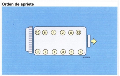

llamas Publicado 3 de Marzo del 2007 Denunciar Publicado 3 de Marzo del 2007 Y ahí te va tb el orden de apriete que hay que seguir, espero que te sirva, si necesitas algo más ya sabes, un saludo: Responder
