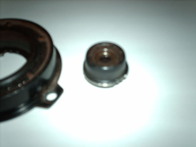

val_rosso Publicado 12 de Marzo del 2007 Autor Denunciar Publicado 12 de Marzo del 2007 Otra foto pero con un poco más de luz. Responder

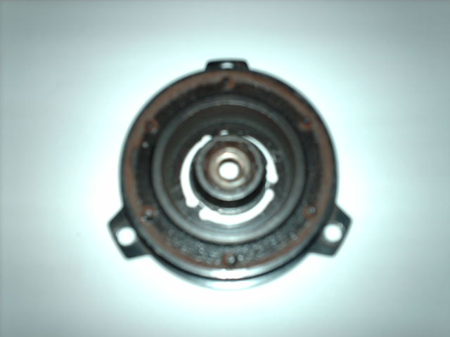

val_rosso Publicado 12 de Marzo del 2007 Autor Denunciar Publicado 12 de Marzo del 2007 Y así es como se había partido... Responder
val_rosso Publicado 12 de Marzo del 2007 Autor Denunciar Publicado 12 de Marzo del 2007 Creo que en las fotos se ve claro porque no funcionaba, las tres uniones que tiene se debilitaron y se partieron, supongo que estas son así para que en caso de que se agarrote el compresor parta por esos puntos y no líe una más gorda con la correa poly-v y los accesorios que mueve. En mi caso el compresor funcionaba perfectamente, se puede suponer que se rompió la carcasa que soporta el sistema de acoplamiento por agotamiento del material. LLevar el climatizador siempre en AUTO para motores de mas de 100 cv el consumo es insignificante y con ello se consigue; que el compresor se esté engrasando continuamente y tener la temperatura adecuada (la seleccionada) en el habitáculo lo más rápido posible. Llevar el climatizador en ECON; consume menos pero es casi despreciable, el compresor está parado por lo que no se engrasa con el aceite que lleva, se secan los sellos y juntas y puede propiciar una rotura. Cambiar un compresor sobre unos 1500 €. Por esto se recomienda que se active en invierno en ocasiones en caso de llevarlo en Econ. En mecánica, lo que no se usa se rompe. En las más variadas parcelas de la vida lo que no se usa se atrofia.....o algo así. Agradezco la solución aportada por el concesionario para solucionar esta avería (y no otras más costosas), espero que esto le sirva a todos los que me mandaron mensajes con idéntico problema y a quienes les pueda pasar algo parecido. saludos y a vuestra disposición. Responder
val_rosso Publicado 12 de Marzo del 2007 Autor Denunciar Publicado 12 de Marzo del 2007 (editado) val_rosso dijo: Y así es como se había partido... Me he liado con las fotos Editado 12 de Marzo del 2007 por val_rosso Responder
diablillo72 Publicado 12 de Marzo del 2007 Denunciar Publicado 12 de Marzo del 2007 Gracias por las fotos, val_rosso. Muy didácticas. En cuanto al AUTO o ECON, siempre AUTO. Vuestro bolsillo lo agradecerá, en mi trabajo el 80% de las averías en el sistema de aire acondicionado, no sólo en el compresor, se deben a poco funcionamiento del sistema. Usease, usarlo en verano y en invierno ni me acuerdo de él. Responder
val_rosso Publicado 12 de Marzo del 2007 Autor Denunciar Publicado 12 de Marzo del 2007 diablillo72 dijo: Gracias por las fotos, val_rosso. Muy didácticas. En cuanto al AUTO o ECON, siempre AUTO. Vuestro bolsillo lo agradecerá, en mi trabajo el 80% de las averías en el sistema de aire acondicionado, no sólo en el compresor, se deben a poco funcionamiento del sistema. Usease, usarlo en verano y en invierno ni me acuerdo de él. Ok, son más causas de fallo del sistema de climatización por no uso . Gracias a tí. Saludos Responder

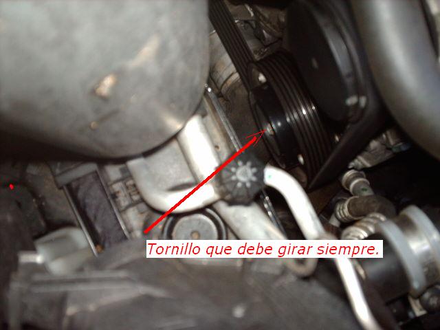

val_rosso Publicado 2 de Junio del 2007 Autor Denunciar Publicado 2 de Junio del 2007 Buenas, esto me pasó hace unos meses. Cuando estuve investigando un poquillo resultó que en unos determinados compresores "zexel" que montan en los motores 2.0 tdi y algunos otros, el acoplamiento polea no es que sea defectuoso sino que su durabilidad es reducida. La polea que mueve al compresor gira constantemente mediante la correa poli v, esta en el centro lleva un tornillo que la sujeta, para determinar si el fallo procede de la polea tienes que ver que este tornillo tambien gira, sino gira el fallo es el mismo que expliqué con las fotos que puse, siempre y cuando el sistema de acoplamiento y el compresor sean de la marca que te indiqué. Esperemos que el mal menor sea este, audi es consciente de este problema y sustituyó esta polea por otra de mayor durabilidad Lo malo de esto es que cuando se rompe lo mas normal es que esté el vehículo fuera de garantía. Antes de que audi sustituyera esta polea en los concesionarios cambiaban el compresor entero como solución a un posible agarrotamiento del mismo y rotura de la polea-sistema de acoplamiento. Muchos pagaron mas de 1000€. Ahora se sustituye la polea y ronda los 300, 400€. Saludos. Responder

todopoder Publicado 5 de Junio del 2007 Denunciar Publicado 5 de Junio del 2007 Hola Val rosso te agradezco tus explicaciones, creo que en mi caso ese tornillo al que te refieres, y por mas que lo miro creo que esta muy quieto y no gira con el motor en marcha, entiendo que el problema aparte de la polea pueda ser también fallo del compresor?. De cualquier manera lo voy a llevar a que me den presupuesto ya mismo al sitio que comenté (Climauto) a ver que me dicen. Pero no me gustaría como bien dices que me cambiaran el compresor cuando se puede solucionar cambiando la polea por una de mejor calidad. Venga hastaluego. Responder
