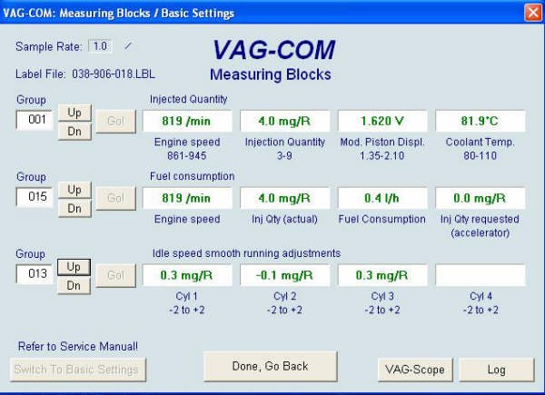

chulebombero Publicado 3 de Marzo del 2007 Denunciar Publicado 3 de Marzo del 2007 A ver si alguno me podeis dar los pasos a seguir para ver que tal los inyectores de mi B5 motor AFN(los modulos, etc..) Ademas que valores son los buenos y demas cosas...... Saludos Responder
AntonioPlaza Publicado 24 de Marzo del 2007 Denunciar Publicado 24 de Marzo del 2007 Hola Chulebombero. Lo puedes mirar en los bloques de valores de medicion del canal 13 . El valor maximo es de -2,0...+2,0 mg/carr. +....mg/H (carrera): el cilindro correspondiente entrega menos potencia que el cilindro 3 y por ello se le suministra más combustible. -.....mg/H (carrera): el cilindro correspondiente entrega más potencia que el cilindro 3 y por ello sele suministra menos combustible. Normalmente suelen estar en 0.10, 0.20, 0,50 ...etc. pudiendo incluso estar cerca de +-2.0 como te indico. Salu2... espero te sirva de ayuda.. Responder

chulebombero Publicado 26 de Marzo del 2007 Autor Denunciar Publicado 26 de Marzo del 2007 Gracias , creo entonces que estan bien A voostros que os parece???? El ralenti parece un pocco bajo ¿verdad? Responder
diablillo72 Publicado 27 de Marzo del 2007 Denunciar Publicado 27 de Marzo del 2007 Yo creo que el ralentí va bien ahí. Responder
meral Publicado 27 de Marzo del 2007 Denunciar Publicado 27 de Marzo del 2007 Porqué está vacía la casilla del 4º cilindro? Responder

meral Publicado 28 de Marzo del 2007 Denunciar Publicado 28 de Marzo del 2007 Porqué está vacía la casilla del 4º cilindro? que sigo con la duda... :clap1: Responder
Tolo Publicado 29 de Marzo del 2007 Denunciar Publicado 29 de Marzo del 2007 Porqué está vacía la casilla del 4º cilindro? que sigo con la duda... En realidad el valor que no aparece es el del cilindro 3 que es el patrón. Este canal mide la diferencia respecto al cilindro 3. Responder
