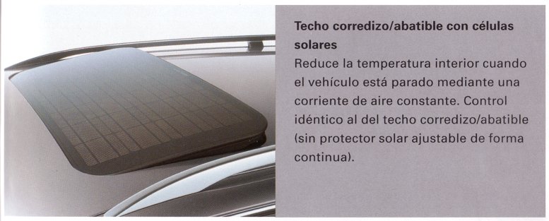

Tomado del catálogo de accesorios de Audi:
Yo lo tengo, pues simplemente al estar al sol conecta la ventilación del coche no la refrigeración. Por cierto si es invierno y hace -20 grados pero hace sol tambien se pone en funcionamiento por lo que cuando entras está frio de co..nes. Se supone que al estar en movimiento el aire se concentra menos calor y yo creo que algo si hace, en comparación con otros coches que he tenido que no tenian este gadget, pero no creas que el coche está fresquito solamante menos caliente. Para coche con asientos de piel quizas sea mas recomendable que para los que lo tienen textil.
El inconveniente es que no puedes correr ninguna cortina por lo que para mirar las estrellas tienes que abrir el techo.

Efectivamente, a mi es lo que me echó para atrás; Yo creo que una gran ventaja de los techos solares es la luminosidad que aportan al interior. En cambio el techo con células solares, o lo llevas abierto o es como si llevaras un coche sin techo solar. Eso sí, supongo que en verano será de agradecer.
Yo también lo tengo.
Es práctico cuando hace calor y dejas el coche al sol, porque te evitas el golpe de calor al entrar y, al minuto de arrancar, con el cllimatizador en marcha ya tienes el coche fresquito, y se agradece mucho.
Pero como dice maxima, también funciona en invierno porque no se puede desactivar.
Su efecto es como ti tuvieras la ventilación del coche activada, el aire se renueva, pero no se enfría. De esta forma se evacúa el aire caliente del interior constantemente.
