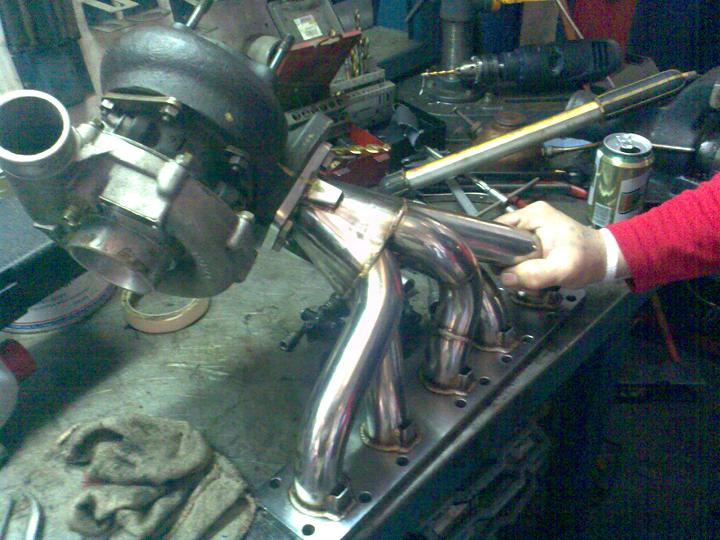

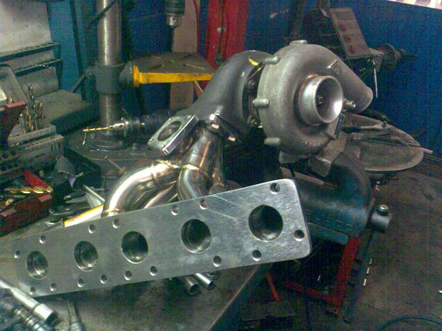

KiLiaN_S2_ABY Publicado 18 de Marzo del 2007 Autor Denunciar Publicado 18 de Marzo del 2007 wenass akí os pongo unas fotitos con los 5 en 1 ya presentados con el turbo,esta al reves montado q el tornero lo monto mal xdd,pero weno ya se pondrá bien antes de ponerlo en el coche jaja,saludosdd Responder

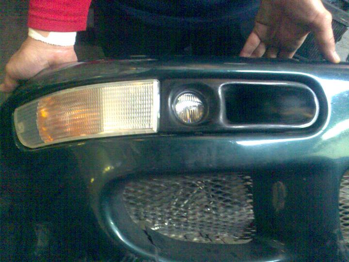

KiLiaN_S2_ABY Publicado 18 de Marzo del 2007 Autor Denunciar Publicado 18 de Marzo del 2007 y aki os pongo una del parachokes viejo echo polvo,con los intermitenttes y antinieblas que me comprado,sta semana m compro un paracas nuevo jeje Responder
M_GORDON Publicado 19 de Marzo del 2007 Denunciar Publicado 19 de Marzo del 2007 donde vas a meter eso? alusión al turbo y los 5a1 Ya te veo el filtro encima del capó, tipo camión Responder
