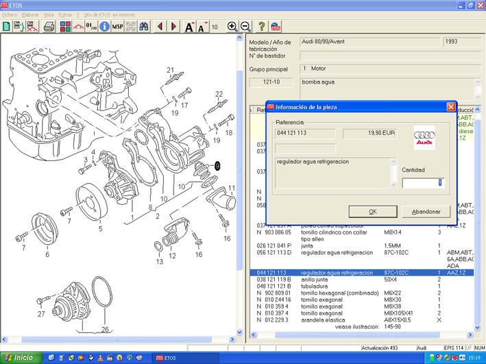

TOMA LA FOTO
Pues entonces paso de cambiarla, la dejo abiertea y nunca tendre calentones.
Y como anda de precio???
te consumirá más y no te echara aire caliente. Sobre unos 30€, le dices a cualquier meca y te lo cambia a sí sin más
Chupa mas?? por???
PORQUE NO VA EN SU TEMPERATURA IDEAL y puede que se te quede en "modo frio" ligero de vueltas y con el paso del aire medio cerrado. Por no decir que el aceite puede que no se aligere lo suficiente y sea más molicote y le cueste moverse más al motor, etc...
