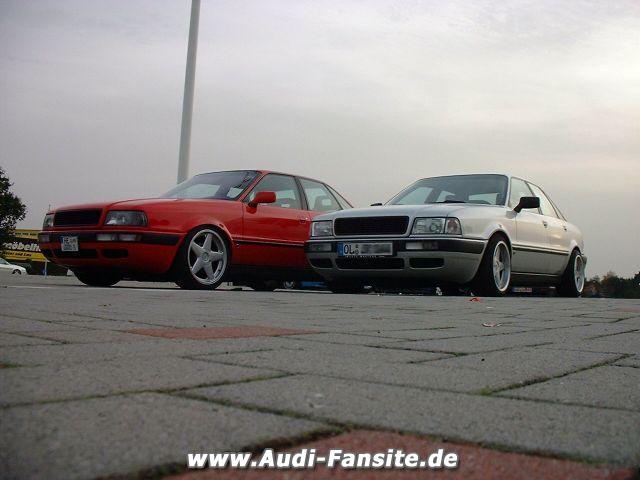

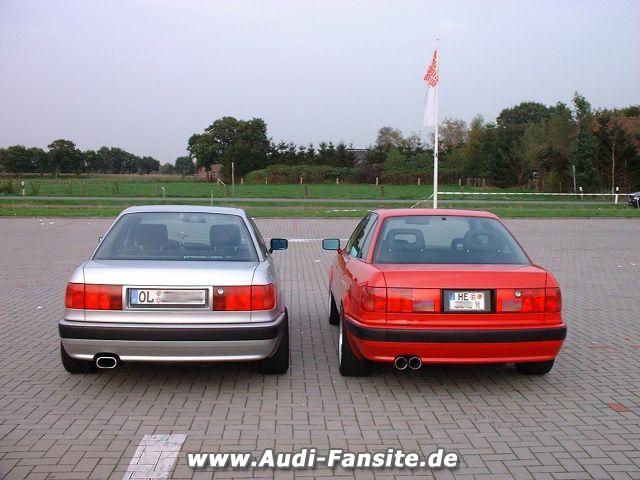

Nokturno Kulto Publicado 13 de Marzo del 2007 Denunciar Compartir Publicado 13 de Marzo del 2007 (editado) Ahí os dejo alguna foto más, con muy pocos retoques han quedado perfectos.De todas maneras en esa página que pone en las fotos hay muchas fotos de 80's, algunas preparaciones son para echar a correr pero en general suelen estar muy bien ya que son, como se suele decir, "elegantes a la par que discretas". Una pregunta las llantas si os dais cuenta no son exactamente iguales,a mi me gusta mas como quedan en el 80 color plata, que tienen mas garganta, no quedan tan paralelas eso que es el et?? y que et debería llevar para que me quedasen asi 35 o 45??? Y tamaño tambien parecen distintos alguien sabe decirme que pulgadas lleva el rojo y que pulgadas lleva el gris?? jod** y ahora cuando respondes porque no se ven las fotos???? Editado 13 de Marzo del 2007 por Nokturno Kulto Responder Enlace al comentario Compartir en otros sitios web More sharing options...
