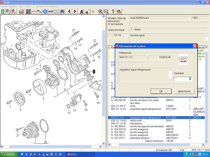

M_GORDON Publicado 8 de Marzo del 2007 Denunciar Publicado 8 de Marzo del 2007 si te refieres al termostato, mira esto. la ref que indico es del gasoil (ya que va para Romulo que no sabe donde está su termostato) y el precio hay que miltiplicarlo por dos mas iva (más o menos) Responder
