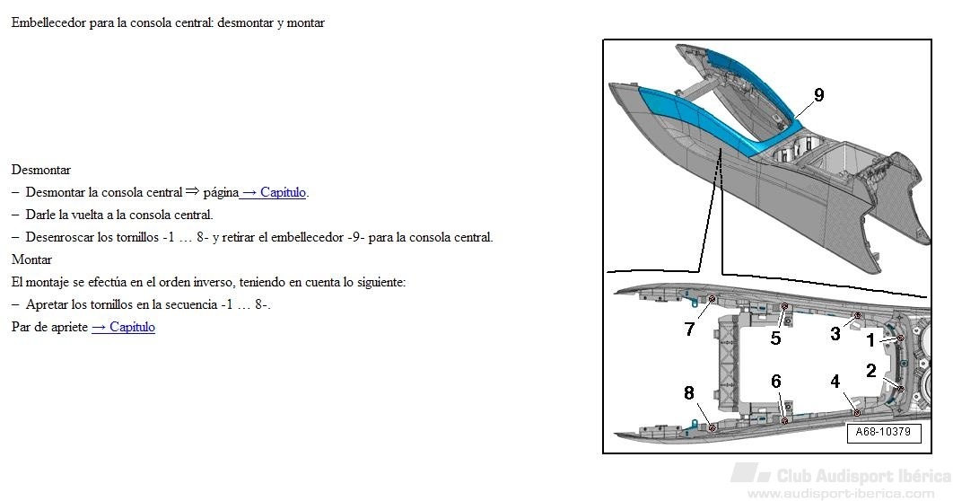

Alguien sabe como se quita la moldura cromada que estas donde el mmi
Tan fácil como desmontar la consola central, aquí encontrarás el brico que te explica cómo desmontarlo, un saludo.

Publicado (editado)
Como a mi me dijeron en su momento, en este brico (el link de abajo), a partir de la pagina 9 tienes como desmontarla, parece mucho, pero te pones y no es tanto, es ir con tranquilidad y leyendo muy bien lo que hacer, yo para ser la primera vez que la desmontaba tarde apenas 15 min :D
http://audisport-iberica.com/ftp_asi/Descargas/A4B8/INSTALACION_Y_CONFIGURACION_AUDI_DRIVE_SELECT._Realizado_por_paul2008.pdf

Alguno de malaga que sepa quitarme la moldura?
lo suyo caballero
Posición 7.......... 2 tornillos
Pero...o te haces con una llave de carraca para retirar esos 8 tornillos porque van por debajo, o te toca desmontar toda la consola entera
UN SALUDO
Yo estoy viendo el pdf de desarmarla y me da mal rollo. Seguro que rompo algo. En unas semanas me llega una con apollabrazos y no se si sabré quitarla... Tendré que pagarle a alguien una comida.... Saludos

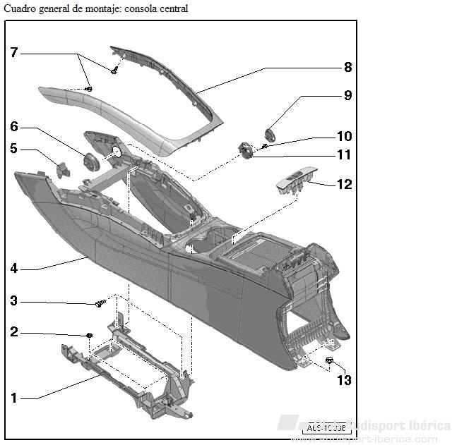

Publicado (editado)
Compañeros en este brico hecho por Paul2008 esta perfectamente explicado y paso por paso, seguidlo y no tendréis problemas, fue el que yo seguí.
https://drive.google.com/open?id=0B_5siLX1bwdOTkVNYVoxdUxHM1k
El consejo que os doy, es que al volver a montar no fijes las tuercas de la foto hasta que no introduzcas el apoyabrazos, pues de esa manera podrás mover bien la consola para meter el apoyabrazos.
Es mas, solo quitando las tuercas del apoyabrazos que van fijadas al chasis creo que ya sale la consola entera, no lo probe porque me lié a desmontar como un loco jaja
