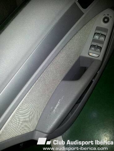

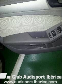

AUDIA4.2.0 TDI Publicado 22 de Abril del 2013 Denunciar Publicado 22 de Abril del 2013 Se me rajo el apoyabrazos de la puerta del conductor (empezo con una pequeña grieta que fue abriendo, intente hasta pegarlo, pero es una pieza donde se hace fuerza y vuelve a abrir), como solucion alternativa a los casi 180 € que pretende cobrarme AUDI por otra pieza de igual o peor calidad, pregunte a un tapicero y por 50 € me tapiza los cuatro reposbrazos de las puertas en piel de color del volante y de la palanca del cambio. Queria quitar la pieza a poder ser desmontando lo minimo la puerta, consegui quitar la carcasa de plastico que va por debajo y sacar un tornillo que agarra parte de la pieza, pero no veo wue haya mas tornillos y no soy capaz de quitarla. Alguno me puede ayudar? Alguien hizo algo similar? Despiece en ETKA?. Como siempre muchas gracias de antemano por vuestra colaboracion! Responder

Pepe+1 Publicado 23 de Abril del 2013 Denunciar Publicado 23 de Abril del 2013 Muy buenas, lo primero que tienes que hacer es quitar el revestimiento de la puerta no te pongo como pq en este maginifico brico de javivi viene estupendamente como hacerlo: http://www.audisport...s_Abatibles.pdf Una vez quitado por la parte trasera tienes lo siguiente, Responder
AUDIA4.2.0 TDI Publicado 23 de Abril del 2013 Autor Denunciar Publicado 23 de Abril del 2013 Me quede acojonado con el brico! da gusto con foreros tan activos y que desinteresedamente realizan esos tutoriales solo para ayudar al resto. Pepe muchas gracias por el enlace, con ese pdf sino desmonto la puerta mejor no vuelvo a coger una herramienta! Responder

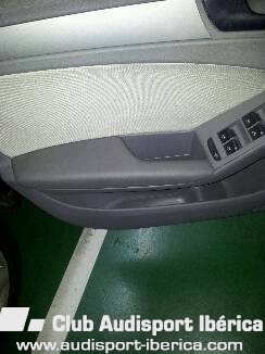

AUDIA4.2.0 TDI Publicado 10 de Junio del 2013 Autor Denunciar Publicado 10 de Junio del 2013 (editado) Gracias a todos por la colaboracion, os pongo una foto con el resultado final. Editado 10 de Junio del 2013 por AUDIA4.2.0 TDI Responder
Pepe+1 Publicado 10 de Junio del 2013 Denunciar Publicado 10 de Junio del 2013 Gracias a todos por la colaboracion, os pongo una foto con el resultado final. Fantástico !!! Enviado desde mi Galaxy S3 usando tapatalk 2 Responder
