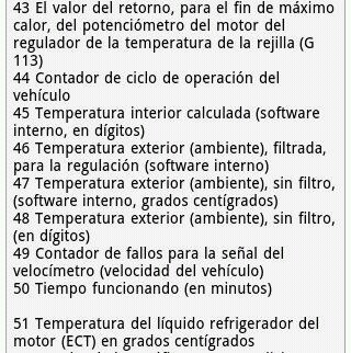

bala Publicado 1 de Diciembre del 2013 Denunciar Publicado 1 de Diciembre del 2013 Bueno hoy me acorde lo que dijisteis que en el canal 49 sale la temperatura real,bien pues claramente es que no,ese canal no muestra la temperatura ya que lo 1 lo he comprobado y marca -60 y e visto por foros que a muchisima gente le sale lo mismo u otra cosa diferente y no esta nada mal y lo 2 segundo como una imagen vale mas que mil palabras os dejo una imagen a que pertenece ese canal Un saludo Responder
jro_77 Publicado 1 de Diciembre del 2013 Denunciar Publicado 1 de Diciembre del 2013 (editado) Hola, Los canales del clima varian de un modelo a otro, e incluso en un mismo modelo, dependiendo del año tambien pueden ser diferentes. De todas maneras, el canal 49, en la mayoria de TT's de los que tengo noticia, sirve para mostrar la temperatura del líquido refrigerante (uno de ellos el mio). Por lo que veo, la imagen que muestras la has sacado de aquí o de un documento similar : http://audisport-iberica.com/ftp_asi/Descargas/A38L/CODIGOS_CLIMATIZADOR.pdf Para mi TT, los que encajan mejor (no todos, pero si los principales), son estos : https://docs.google.com/viewer?a=v&pid=sites&srcid=ZGVmYXVsdGRvbWFpbnxhdHRta2l8Z3g6M2YxZDE1OTRiYjg3MzM2YQ Que TT y de que año es el tuyo? Saludos! Editado 1 de Diciembre del 2013 por jro_77 Responder
