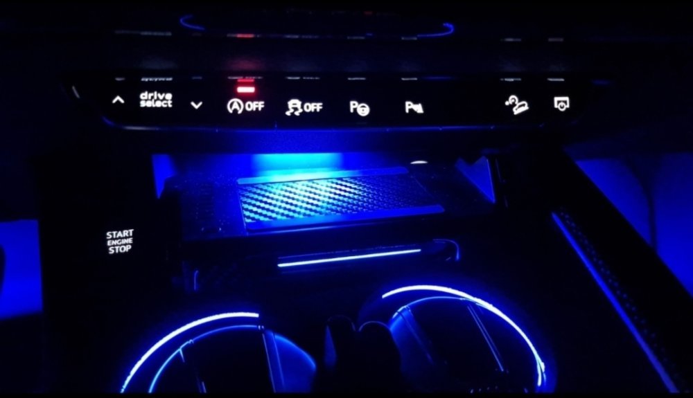

Marcos D.P Publicado 7 de Marzo del 2022 Denunciar Publicado 7 de Marzo del 2022 Hola, Me preguntaba si sería posible y de serlo como sería de complicado utilizar el único boton que queda sin uso de la botonera central. En mi Allroad, el único botón que tengo libre es el antepenúltimo por la derecha (adjunto imagen) Se me ocurre por ejemplo, emplearlo para la apertura de la puerta del garaje. Creeis que sería posible? Gracias de antemano¡¡¡ Responder
Mielinos Publicado 7 de Marzo del 2022 Denunciar Publicado 7 de Marzo del 2022 hace 16 minutos, Marcos D.P dijo: Hola, Me preguntaba si sería posible y de serlo como sería de complicado utilizar el único boton que queda sin uso de la botonera central. En mi Allroad, el único botón que tengo libre es el antepenúltimo por la derecha (adjunto imagen) Se me ocurre por ejemplo, emplearlo para la apertura de la puerta del garaje. Creeis que sería posible? Gracias de antemano¡¡¡ Hola, yo veo que se tiene que poder usar ese boton facilmente para la funcion que quieres, pero tendrias que utilzar y esconder por ahi dentro la placa del mando de apertura del garage, asi ocupara menos. Habria que ver el hueco disponible ahi dentro o en alguna otra zona y soldar un cable al boton y a la placa del mando, lo unico que cuando se acabe la pila del mando de garaje a volver a abrir todo eso para cambiar la pila. En algunos modelos trae en la parte superior donde el boton de sos otro boton para esa funcion del mando garaje pero claro hay que pedirlo de fabrica. El mio no lo trae... Un saludo Responder
Marcos D.P Publicado 7 de Marzo del 2022 Autor Denunciar Publicado 7 de Marzo del 2022 Tomo nota, Muchas gracias por la info¡¡¡ Responder

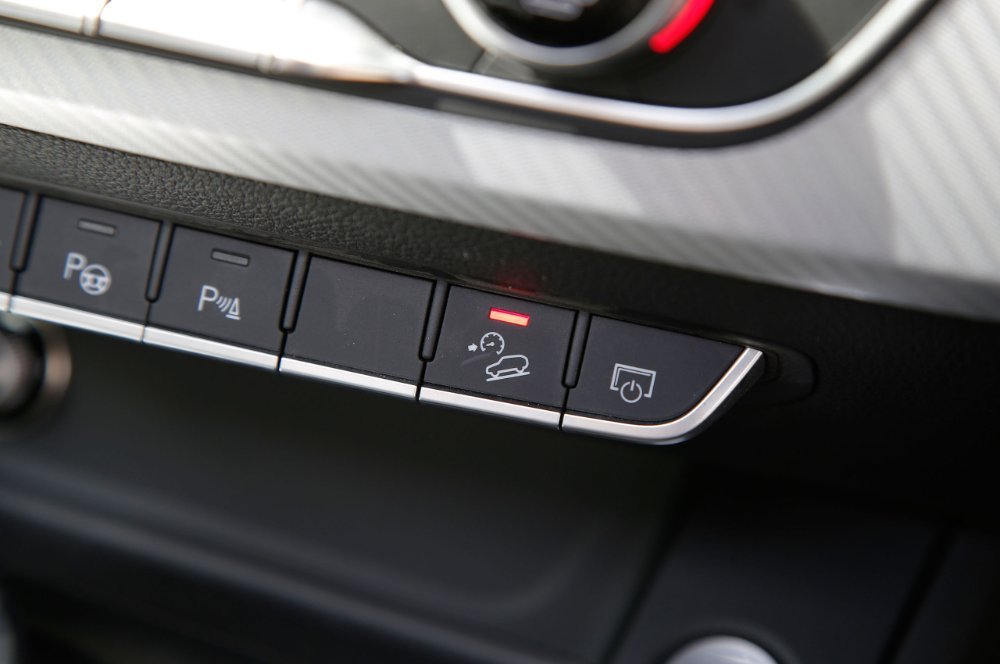

Hernán Diego Publicado 7 de Marzo del 2022 Denunciar Publicado 7 de Marzo del 2022 Hola el botón que ahí falta es el de las cortinas eléctricas yo intente desarmar una botonera q compre para practicar tuve la misma idea y termine rompiendo los borones6y tire la botonera completa a la basura. Luego puse la misma que llevas tu con ese botón libre Con respecto al agujero dentro hay lugar de sobra entra el control remoto de 3 televisores.. Eso doy fe porque no solo cambie la botonera sino que puse el dispositivo de aliexpress para eliminar el start stop y que arranque apagado Responder
Hernán Diego Publicado 7 de Marzo del 2022 Denunciar Publicado 7 de Marzo del 2022 Lo que nunca pude ver es una botonera completa nunca y mira que busque eh... O esta el de control de asistencia en bajada o el de cortinas y siempre 1 libre Si alguien sabe el código con una con todos estaría genial Responder
Marcos D.P Publicado 7 de Marzo del 2022 Autor Denunciar Publicado 7 de Marzo del 2022 Yo tampoco he visto jamás una botonera completa, desconocía que ese botón libre fuese la opcíon para las cortinillas eléctricas. Gracias por el aporte¡¡¡ Responder
Hernán Diego Publicado 7 de Marzo del 2022 Denunciar Publicado 7 de Marzo del 2022 hace 37 minutos, Marcos D.P dijo: Yo tampoco he visto jamás una botonera completa, desconocía que ese botón libre fuese la opcíon para las cortinillas eléctricas. Gracias por el aporte¡¡¡ Si.. De hecho esta en el manual Ahora lo busco... Pero yo la compre con ese botón funcional y la termine rompiendo tratando de quitar el libre y luego no la volví a encontrar y compre la q llevas tu Responder
