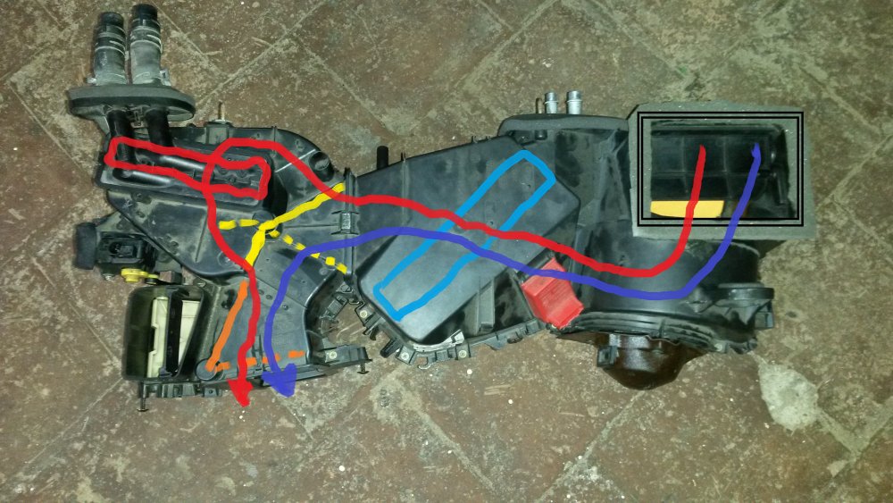

Johnysurf Publicado 11 de Octubre del 2018 Denunciar Publicado 11 de Octubre del 2018 (editado) Ah… correcto, por lo que he visto, el aire que llega dentro del coche pasa siempre por el radiador del aire acondicionado, (frio, evaporador) esté este activado o no, y después pasa por una trampilla que según esté colocada, lo envía directamente al habitáculo o lo fuerza a desviarse y pasar por el radiador de calefacción. Si la trampilla esta agujereada,(sin espuma) es como si no hubiera trampilla, cuando queramos aire frio, este pasará por el evaporador y después hacia el habitáculo, sin pasar por el radiador de caliente, y cuando queramos el aire caliente, este casi no pasará por el radiador de caliente porque la trampilla que lo fuerza a pasar por él esta agujereada y el aire se va directamente hacia el habitáculo. Explicado es un poco lioso pero si ves el bloque de climatizador se entiende… Editado 11 de Octubre del 2018 por Johnysurf Responder
Johnysurf Publicado 11 de Octubre del 2018 Denunciar Publicado 11 de Octubre del 2018 Aquí se podrá ver: El rectángulo azul es el evaporador y el rojo el radiador. La línea amarilla es la trampilla que hace pasar el aire por el radiador cuando lo queremos caliente (posición de las líneas punteadas) o directamente al habitáculo cuando lo queremos frio, (posición de la línea continua). La línea naranja es la trampilla para permitir el paso hacia el salpicadero (continua) o mandarla hacia el parabrisas (punteda) El aire entra por donde están los rectángulos negros, si lo queremos caliente hace el recorrido rojo, y frio el violeta… Responder
RomuloTDI Publicado 11 de Octubre del 2018 Denunciar Publicado 11 de Octubre del 2018 hace 30 minutos, Johnysurf dijo: Ah… correcto, por lo que he visto, el aire que llega dentro del coche pasa siempre por el radiador del aire acondicionado, (frio, evaporador) esté este activado o no, y después pasa por una trampilla que según esté colocada, lo envía directamente al habitáculo o lo fuerza a desviarse y pasar por el radiador de calefacción. Si la trampilla esta agujereada,(sin espuma) es como si no hubiera trampilla, cuando queramos aire frio, este pasará por el evaporador y después hacia el habitáculo, sin pasar por el radiador de caliente, y cuando queramos el aire caliente, este casi no pasará por el radiador de caliente porque la trampilla que lo fuerza a pasar por él esta agujereada y el aire se va directamente hacia el habitáculo. Explicado es un poco lioso pero si ves el bloque de climatizador se entiende… Exacto, por eso las trmapillas van forradas, aunque lo suyo hubiera sido hacerlas sin agujeros pero los ingenieros de VW sabran por que las hicieron asi. Responder
Johnysurf Publicado 11 de Octubre del 2018 Denunciar Publicado 11 de Octubre del 2018 Pudiera ser para aligerarlas...? Son de plancha y giran sobre unos ejes y bisagras de plástico, quizás para no sobrecargar los servomotores decidieron aligerarlas agujereándolas y poniendo espuma, pero podrían haberlas hecho de plástico, aunque quizás el plástico de podría deformar con el paso del aire caliente...? O quizás también porque el paso del aire caliente podría deformar las planchas, y al taladrarlas la plancha se vuelve menos vulnerable a la deformación por calor? También se me ocurre que llevan espuma para que al pasar de abrir un conducto a cerrarlo, si está el ventilador trabajando a tope, con gran caudal de aire, si cierran muy herméticas quizás podrían verse dañadas, por recibir una especie de "portazo" cuando una puerta es cerrada por el viento. No sé, por eso me preguntaba si forrarlas con algo totalmente hermético en lugar de espuma pudiera causar algún problema... Responder

Johnysurf Publicado 13 de Octubre del 2018 Denunciar Publicado 13 de Octubre del 2018 Bueno, tarea finalizada, un día y medio montándolo todo, eso sí, con mucho cuidado y cariño, reparando algunos plásticos que se habían roto, lengüetas, etc. con loctite o soldador eléctrico, ajustando todo bien, montando y volviendo a desmontar algunas partes, por que no recordaba bien como estaba montado todo después de una semana, y pasando algunos momentos de gran bajón de moral, por no verme del todo capaz de acabarlo con éxito, pero poco a poco se hizo. Efectivamente, ahora el aire sale casi quemando, (cuando lo pongo en modo caliente a tope) una barbaridad..! Lo que incluso me asusta, porque pienso que la goma EVA la pegué con cola de contacto, y me da miedo que tanto calor pueda llegar a despegar algunas partes, no sé… En tu caso, Romulo, hace mucho tiempo que lo hiciste, y sigue todo bien…? Otro tema relacionado, mirando por el foro vi este post: http://audisport-iberica.com/ftp_asi/Descargas/A38L/Cambio_servomotor_V71_del_clima.pdf Al parecer se da mucho un problema con el servo de la trampilla de recirculación de aire, y me acordé que a mí me pasaba que al dar o quitar el contacto se escucha un “clac clac” 4 o 5 veces por esa zona, y pensé que ya que lo tenía desmontado, aprovechar para ver si tenía roto el engranaje que aparece en ese PDF, y efectivamente, roto igual que en las fotos, así que me decidí a repararlo, en mi caso con un soldador eléctrico fundiendo el plástico de la raja y uniéndolo sobre esta. Lo monté y bueno, no sé si el ruido era por eso, pero sigue estando… o quizás se ha vuelto a romper porque no sé si estaba bien montado respecto a los demás engranajes.. El caso es que la trampilla funciona bien, cierra y abre cundo lo tiene que hacer, lo único es que se sigue oyendo el ruidito, lo que no recuerdo exactamente si es al dar y quitar contacto o al encender y apagar el climatizador. Igual es una especie de “reset” inicial y final que hace, lo observaré mejor… a vosotros os pasa…? Responder
