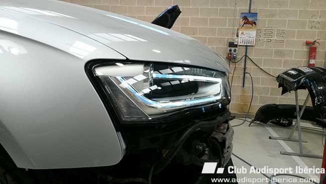

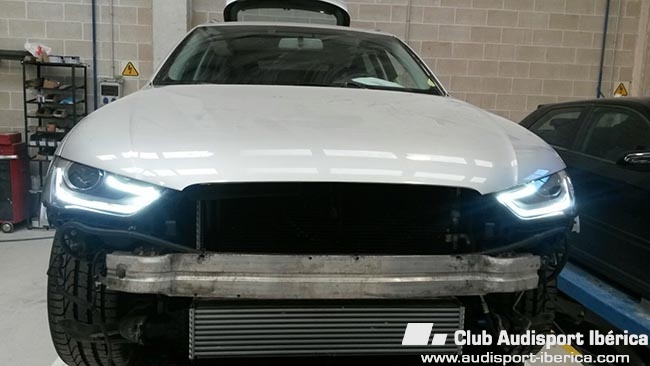

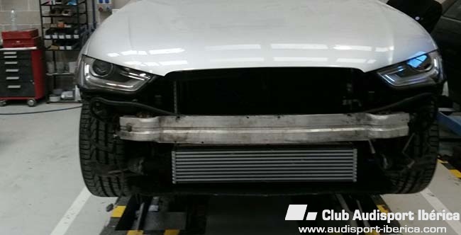

José Antonio Orenes Publicado 9 de Febrero del 2018 Denunciar Publicado 9 de Febrero del 2018 En 20/5/2016 a las 12:01, Robertoqh dijo: Gracias por la respuesta luismegane!! ahora mismo les voy a llevar al taller el archivo que me has enviado a ver que pueden hacer. Ya están montando el coche y me han enviado un pequeño adelanto de como se ven los faros, no está nada mal, me gusta! ahí lo dejo. Buenas que te costaron los faros? muy chulo se te a quedado. Un saludo Responder
